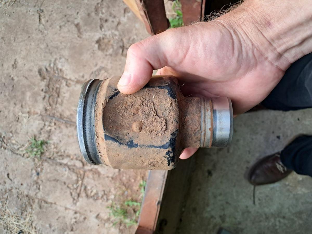

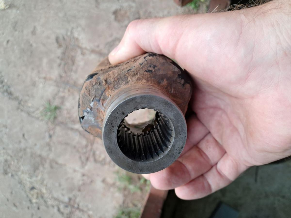

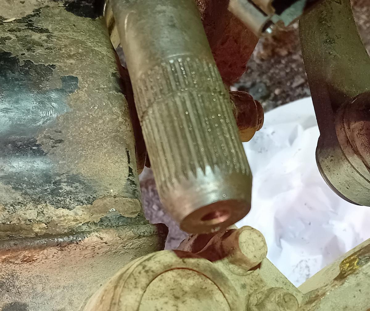

Добрый день! Подскажите по такой ситуации. Порвался пыльник на внешнем левом ШРУСе. Стал слышен скрежет и появилась вибрация. Решил заменить ШРУС вместе с пыльником. При снятии увидел, что ось конусом. Это так и должно быть? Если нет, то почему могло произойти? К чему это может привести, если ШРУС я поставил новый сейчас?
Наверное, слишком долго слушал и терпел "грабли по асфальту".
Скрежет - это от этого узла "шестерня хаба х шлицевая поверхность вала".
В ШРУСе нечему скрежетать, - только стучать при износе.
Меняй хаб.

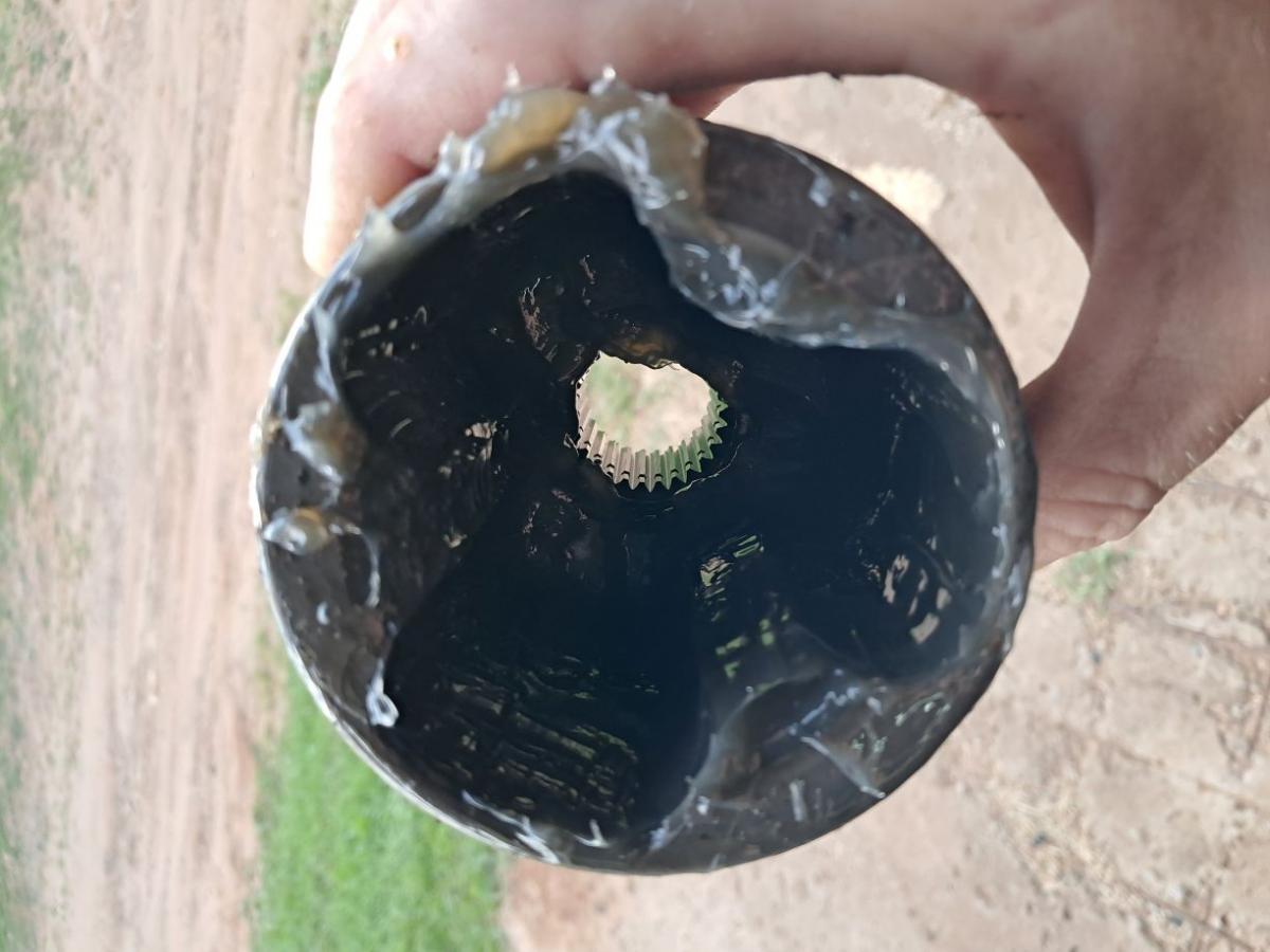

Хаб действительно был в каком-то пластилине вместо смазки. Однако после чистки оказался полностью герметичным. Зубья на месте. Полагаю, что смазка превратившаяся в пластилин не позволила втянутся хабу.

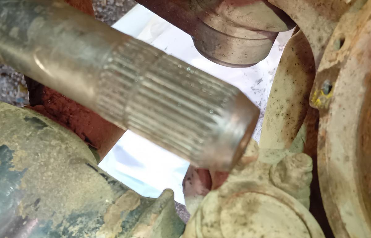

А что на счет вала? Это его так слизало или он и должен быть таким?
Вал не под конус. https://www.ozon.ru/...c&sh=9rDgm8QSwQ
Там есть "снятие наружной фаски", но не то, что у Вас на фото.
Не могу понять, как мог получиться такой конус?
это от производителя вала такая форма. не парься. я не давно разбирал у себя все шрусы. там так же было.
Спасибо! Это немного успокаивает.
Отправлено 15 August 2026 - 12:22 PM
их есть два вида наружных шрусов, отличаются креплением вала в шрусе. у тебя одно, а здесь https://www.ozon.ru/...c&sh=9rDgm8QSwQ вал под другое.

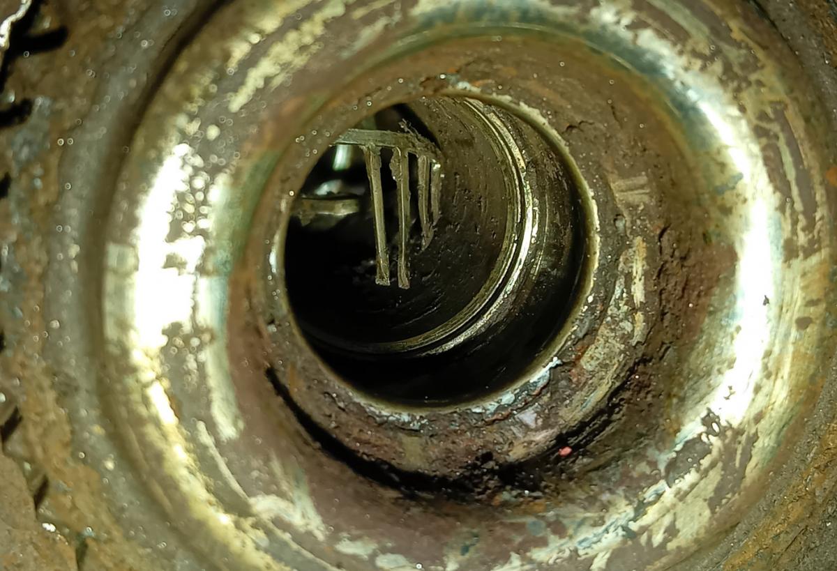

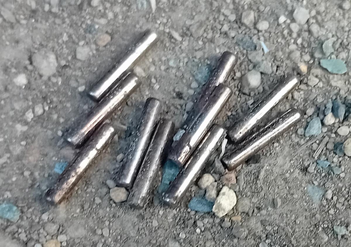

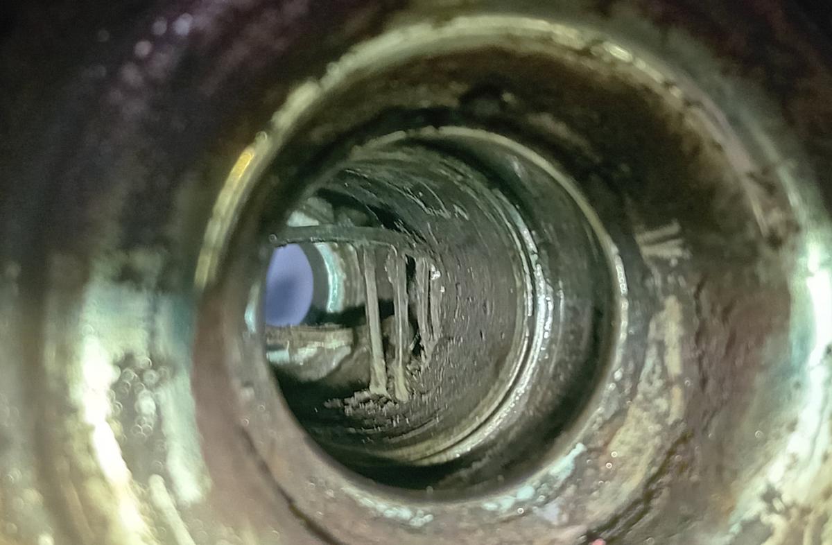

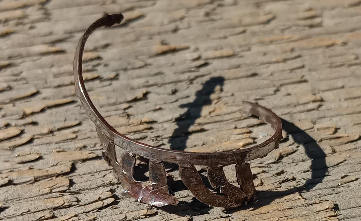

Продолжая тему решил проверить ШРУС с правой стороны. И тут вылезла неожиданная проблема. Смазка между ШРУСом и хабом предсказуемо оказалась в виде пластилина или даже глины. Но главное не в этом. Из отверстия выпал кусочек железки.Сначала подумал, что это невесть откуда взявшийся кусочек хомута, однако потом заметил на земле россыпь маленьких цилиндриков.Внутри отверстия увидел остатки той самой железки, которая выпала первой.Вопрос – это остатки ступичного подшипника?
ВЕРНО. Остатки игольчатого подшипника.
это игольчатый, который держит ось шруса внутри ступицы. они меняются легко. продаются аналоги, номер не помню, но ищутся.
в ступице уже снаружи есть ещё подшипник шариковый, его тоже желательно сменить. ну и с другой стороны тоже меняй, раз такое счастье подвалило.
Спасибо. Похоже проще будет ступицу в сборе купить, чтобы начать ездить, а эту восстановить и оставить на замену.
