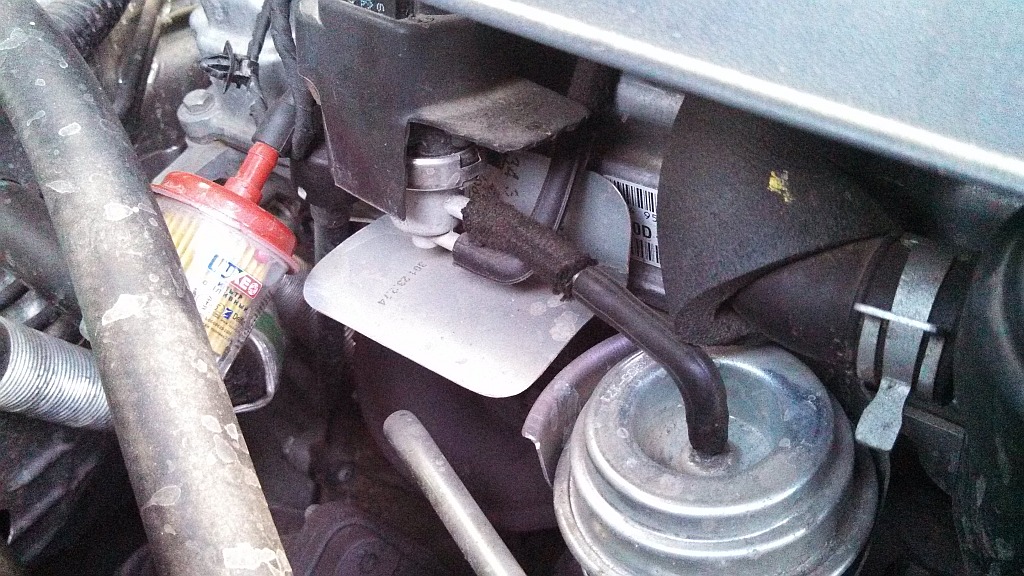

А я модулятор поставил на кронштейне над турбиной.Пока вроде работает.Но у нас еще жары не было.
#3842 Vahmurka
Отправлено 20 May 2015 - 04:17 PM
а мне камрад avto11 тепловой экран из консервной банки сделал дополнительно  :dolf_ru_535:  мегареспект и уважуха - крайне жизнеспособная конструкция получилась! :hi:

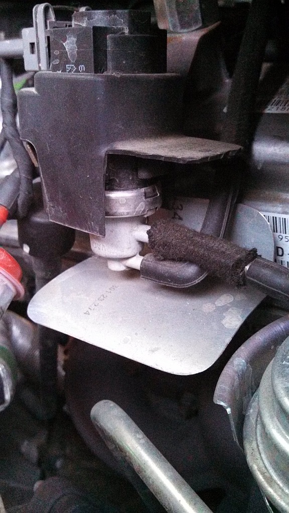

#3846 avto111
Отправлено 20 May 2015 - 05:32 PM
Никаких консервных банок, мы не колхозники.  :wink:  Это корпус от дизельного фильтра бош. :dolf_ru_267:  Там где то даже номер должен быть. Как донор подойдет и наш. Одного фильтра хватает на 2 хороших экрана.

#3848 Vahmurka
Отправлено 20 May 2015 - 06:01 PM
фотки. хоть и выкладывал раньше :pardon:
работает отлично, деградации производительности от перегрева не замечено, модулятору 22к
Сообщение отредактировал Vahmurka: 20 May 2015 - 06:03 PM
#3849 avto111
Отправлено 20 May 2015 - 06:06 PM
А крепиться к чему?
К кронштейну, на паре заклепок.
А вот и номерочек нашелся. :wink:

#3851 Тюменец 56
Тюменец 56
  • Город:Тюмень
Отправлено 20 May 2015 - 06:13 PM
Наглядно +++. Завтра состряпаю так же. К теплу надо заранее готовиться.Только будет оно еще вопрос.
