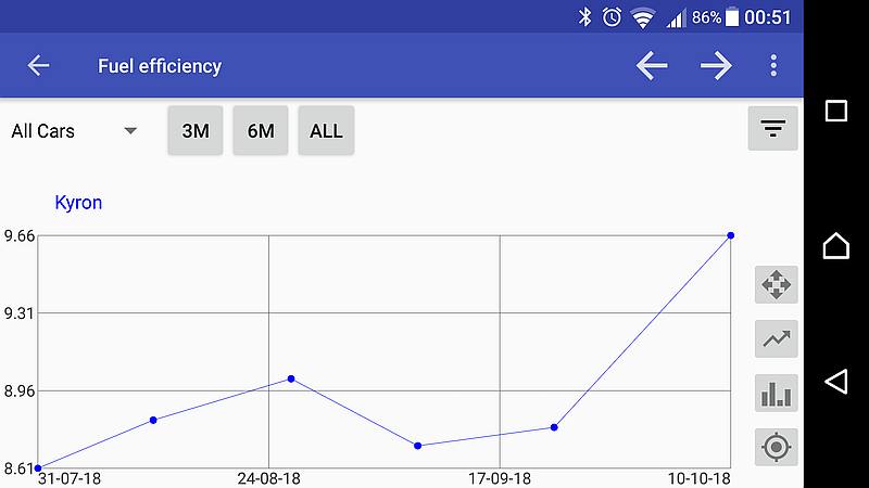

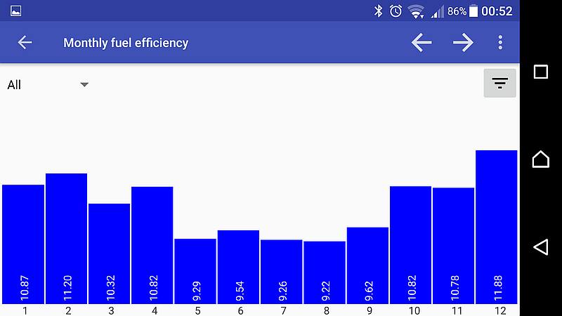

#10612 Vahmurka
Отправлено 11 October 2018 - 12:00 AM
Ну да, как всегда меньше 5-ти литров...
меньше паспортного по любому :icecream:
за последние 3 месяца:
средний по месяцам за 4.5 года:
Сообщение отредактировал Vahmurka: 11 October 2018 - 12:00 AM
#10613 MisleGon
MisleGon
  • 290 сообщений
  • Город:Москва, Некрасовка
  • Имя:Слава
Отправлено 11 October 2018 - 03:43 PM
после последней прошивки примерно такой же расход по месяцам стал.  :eeeee:
До этого примерно на 0,5-0,8 л больше.
Сообщение отредактировал MisleGon: 11 October 2018 - 03:44 PM
