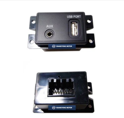

А в Экзисте, тем не менее, иногда появляется то что нужно. Только не хватает AUX кабеля (8920009300), а все остальное на данный момент в кол-ве от 1 до 3.
лоток - 7671532100LAM - 857,87 руб
Провод USB - 8947032601 - 461.96 руб
Разъемы - 8920009100 - 932,84 руб
итого 2252,67 руб

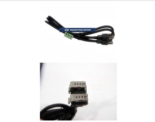

Меня в принципе устроил бы только
Вот только не понятно как он выглядит? И его длинна? В руках бы повертеть..Я правильно понимаю что этот шнурок имеет разьем к магнитоле и вход USB на другом конце...
#85 Бродяжник
Бродяжник
  • 604 сообщений
  • Город:МО / Королев
Отправлено 30 April 2014 - 11:48 AM
Ну выглядит он как то так:
А на втором конце должен втыкаться сюда:
#86 Borman-67
Borman-67
  • 2823 сообщений
  • Город:Ленинград
Отправлено 30 April 2014 - 12:10 PM
Значит нужен еще и лоток!? Вот гады.. Ну тогда нахрен, небыло и не нужно.. А в Экзисте просят предоплату, в наличие нет , на фото хрен поймешь что сфоткали.
