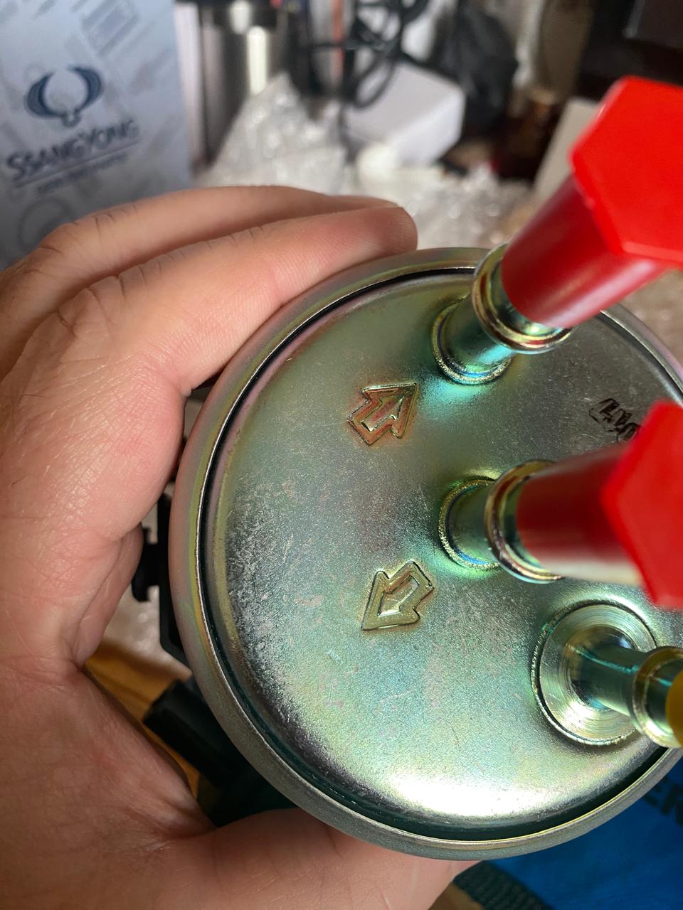

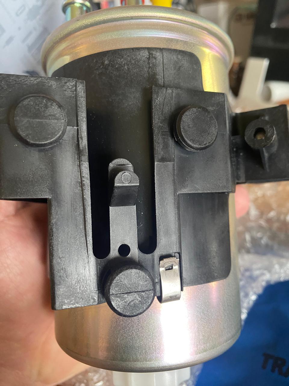

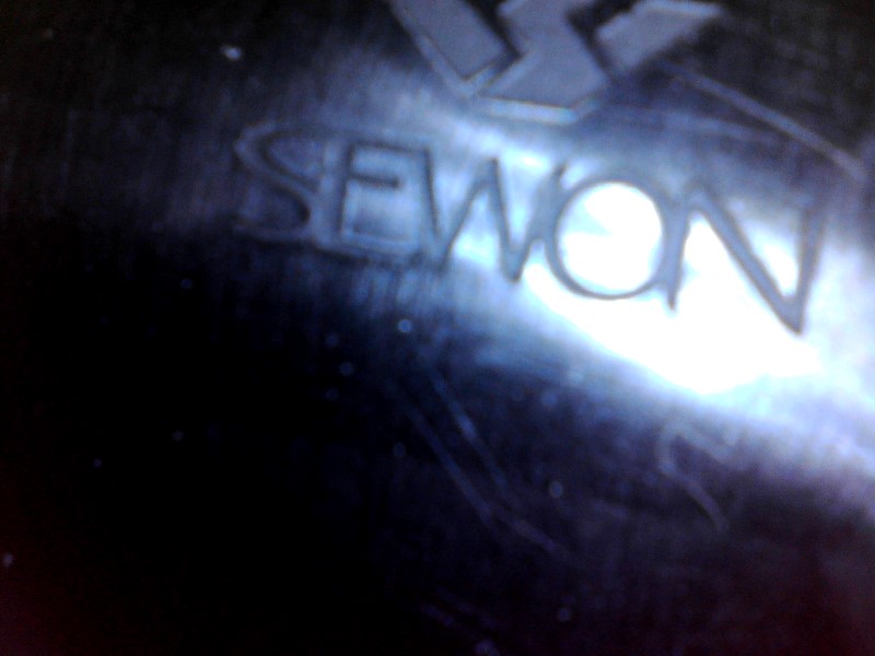

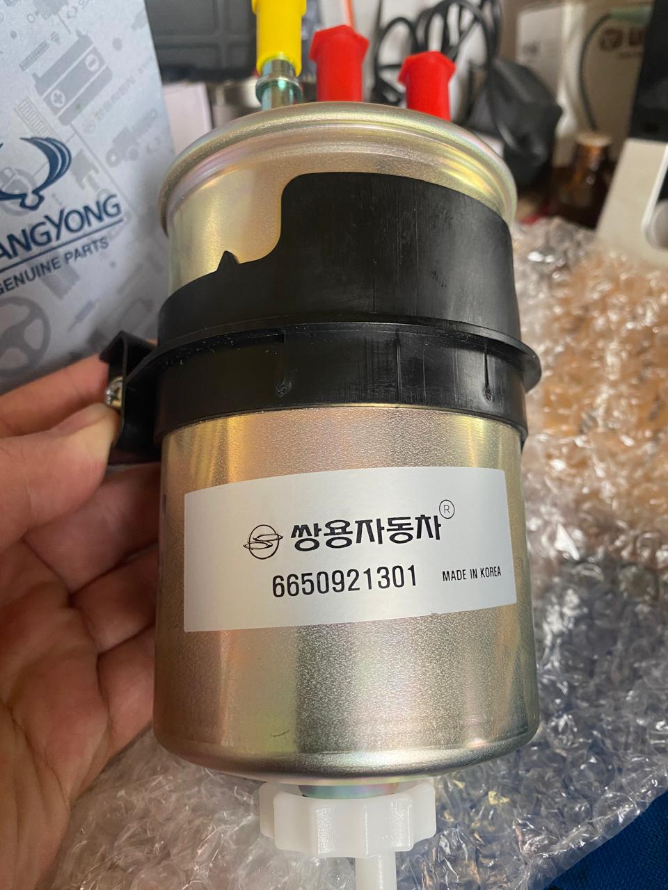

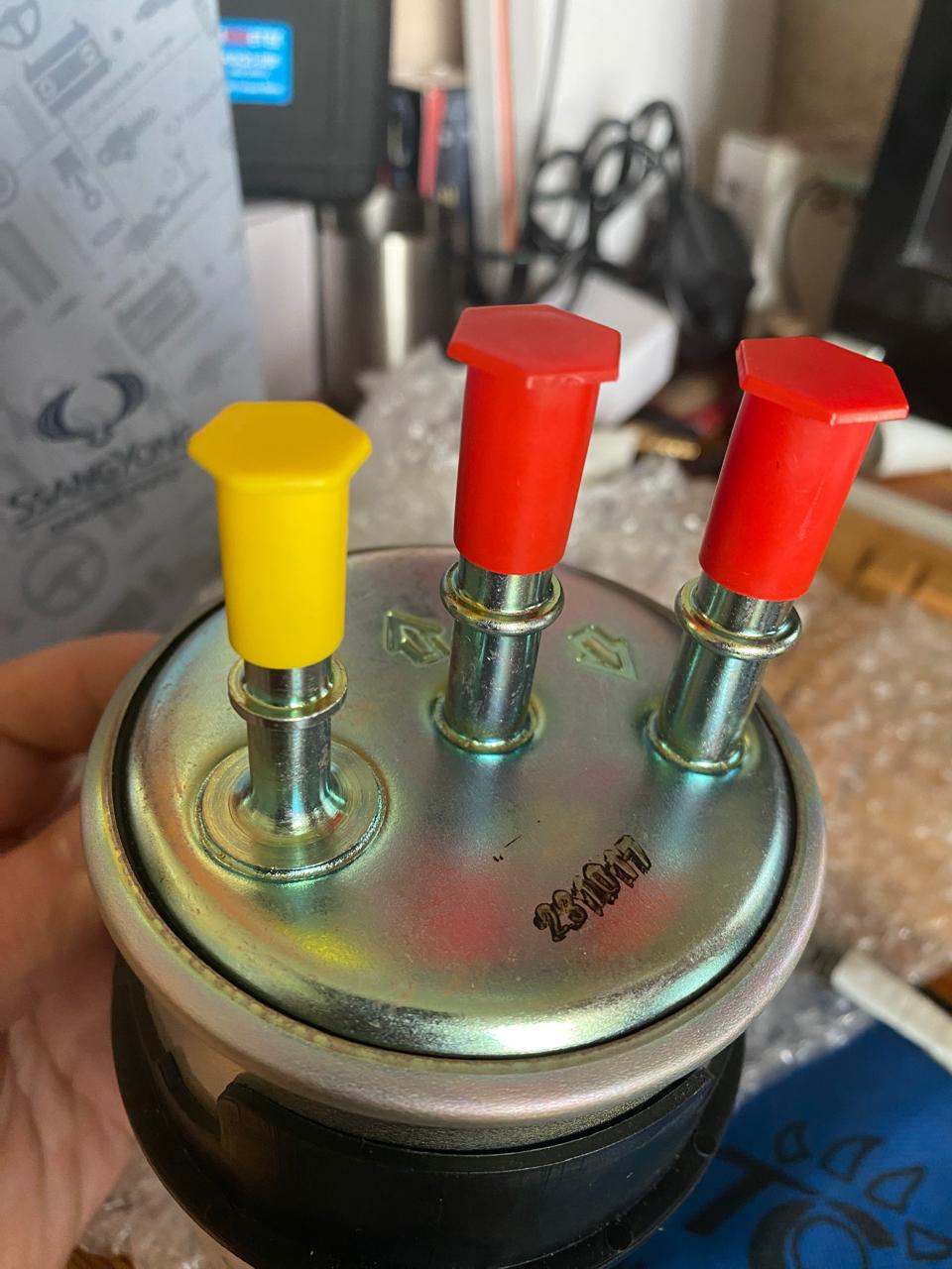

пришел фильтр из ДВС, оригинал. выглядит так:
на кронштейне какая-то железяка, которой на "левом" фильтре не было, колпачки без надписей, стрелки двойные.
Внутри, со стороны сливной есть надпись производителя и лого.
без эндоскопа можно увидеть только букву N (сначала подумал Z, но залез эндоскопом увидел всю надпись)
Внутри аккуратная вклейка, без ржи и пр непотребностей как в прошлом.
Это все чтоб если кто купит не у ДВС, было с чем сравнить...
