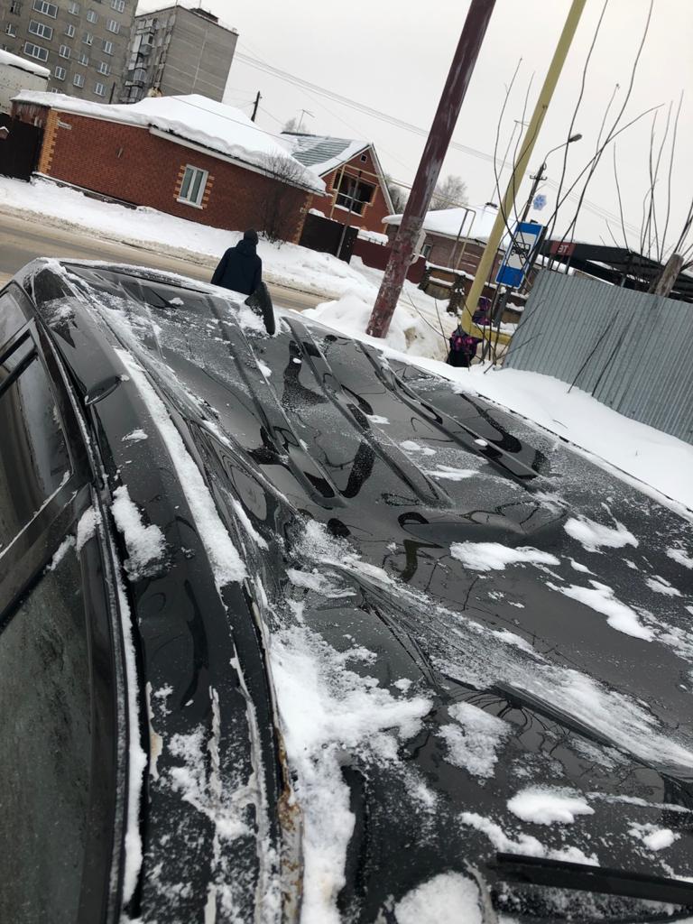

Замена крыши
Добрый день всем, улетел с трассы и перевернулся, крыша смята, хотя стойки целые, только передняя пассажирская чуть погнутая, подскажите кто сталкивался с заменой крыши что делать? искать по разборам крыши и новую ставить?
или попробовать выправить (панель крыши вогнута изрядно(
еще слышал панель крыши отдельно продается так ли это?
если все таки под замену то лучше панель срезать с целой и на родные стойки поставить или вместе со стойками срезать?

Проще заменить и резать по стойкам,хотя и там надо смотреть геометрию.

Вот номер панели крыши и усилителей http://www.ssangyong...g/kyron/5/5/10/ и ориентировочные ценыhttps://emex.ru/f?de...9221&packet=-1

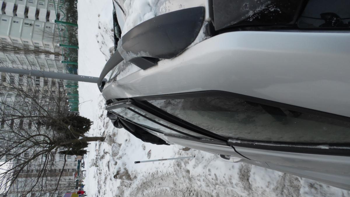

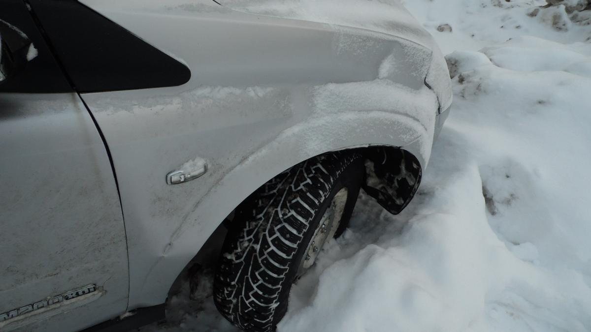

Всем доброго времени суток!
Постигла неприятность , слетел с дороги из-за гололеда. Результат слета: Передний бампер, капот, правая фара, телевизор, корпус воздушного фильтра, оба радиатора, правое крыло и правый лонжерон.
Пострадало только наружное железо + лонжерон. Рама и подвеска  целые. Двигатель и навесное в порядке. Усилитель чуток правый край загнуло. Лонжерон загнуло капитально аж срезало болт передней опоры кузова. Заломы до кузова не дошло. Линия залома лонжерона как раз по вин-коду.
Вызвал ГАИ, оформили.
Запчасти на замену уже нашел, по деньгам просто ужас. По железу приварить, сам буду делать. Останется только покраска.
Сразу не задался им (ГАИ) вопросом. А вопрос то в следующем, на правом лонжероне продублирован вин-код.
Как и что надо сделать???

Все сфотографировать и показать экспертам гаи. Они конкретно скажут что делать.

Результат общения с ГАИ и т.п.
По совету ГАИшников, чтобы все было в рамках закона. В моем случае необходимо проведение двух независимых экспертиз в аккредитованных центрах. Первая, эксперт осматривает автомобиль и сверяет все индикационные обозначения (на предмет не вмешательства, ремонта и т.п., главное чтобы не было следов криминала) на авто и сверяет с доками. По итогу делают соответствующее заключение (В моем случае, маркируемые детали имеют заводское нанесение и изменению не подвергались). Данную экспертизу я сделал.
После первой экспертизы я могу приступить к ремонту. По "доброму"  :wink:  совету ГАИшников, главное чтобы заменяемый лонжерон (донор) был немаркированный. Чудесным образом нужный донор нашелся.
Вторая экспертиза делается после ремонта. Смысл данной экспертизы, почти сравним с первой но главное это выявление утери вин-кода (номера кузова) на маркированном элементе в результате ремонта после ДТП. (при этом необходимо сохранить заменяемый элемент на котором остался вин-код. Возможно понадобится для предъявления в ГАИ).
Смысл всех двух экспертиз, это направление на дополнительную маркировку. В моем варианте это можно сделать.
Единственная печаль, у нас в Чите на данный момент такого рода операции по маркировке пока еще не делают (Ближайшие в Красноярске. По слова тех же ГАИшников, люди у кого подобного рода проблемы кооперируются и заказывают т.е. оплачиваю перелет и работу эксперта по нанесению доп. маркировке). В аккредитованном центре где я заказал экспертизу, мне сказали что они подали документы на данный вид деятельности.
P.S. По мере поступление информации об оформлении дополнительной маркировки, соответственно сообщу.

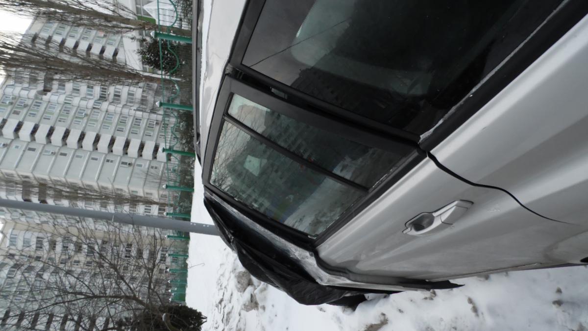

Добрый день всем. Улетел с трассы в кювет перед Новым годом. Развернуло на трассе и через встречку, через правый борт лег на крышу. Стойка левая средняя ушла точно, правая не понятно... Двери закрываются, но на стыке с крышей, естественно, большие зазоры... Зацепило капот, правые двери, заднее правой крыло. Ну и по мелочи то же наберется, лобовое, левое зеркало... Примерно час-полтора лежал на крыше пока не приехал эвакуатор (перевернул, вытащил из кювета). Масло, топливо, и прочие жидкости вроде не вытекли, по крайней мере подозрительных луж и пятен нигде не было видно...  Вопрос могла ли нарушиться геометрия кузова и во сколько может вылиться ремонт( по крайней мере замена крыши и стоек). Второй вопрос, после лежания на крыше с мотором могло что-нибудь произойти(заглох он сразу после переворота).
