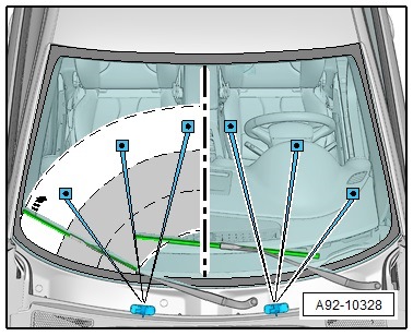

#97 Panaff
Panaff
  • 188 сообщений
  • Город:Химки
  • Имя:Серёга
Отправлено 29 November 2017 - 06:57 PM
Когда была Волга,пытался настроить под резинки,верх стекла. Итог на скорости били ниже и струя разбрызгивалась. Настроил туда куда били на скорости и чудо,били на любой скорость чётко в место настройки и точной струёй. Вывод сделал такой: аэродинамика авто,от неё не деться. Настраивая высоко сделать можно только хуже. У всех есть определенная высота до которой струю не прижимает.
Второе моё мнение,смысл настраивать вообще высоко? Ведь дворники все равно разгонят воду по стеклу тем самым скачивая всю зону работы. Главное чтоб в самом начале ход был как можно меньше по сухому.
Чисто моё мнение,не призыв к действиям.
Ну и плюс чем выше настройка тем длиннее сама струя,соответственно мощность её в удалённой точке меньше,отсюда струя не точная,разлетаются на капли на скорости.

#99 Panaff
Panaff
  • 188 сообщений
  • Город:Химки
  • Имя:Серёга
Отправлено 29 November 2017 - 07:16 PM
Всегда настраивал, что бы на стоящей машине, струя достигала верхней границы сектора очистки дворников. Всё! На скорости всё нормально. Струя конечно прижимается потоком, но где то чуть выше середины стекла. Форсунки струйные. Веерные не нравятся.
Тоже веер не нравится. Хотел бы услышать мнение участников,по поводу что дворник даже если настроить низко гонит воду перед собой распределяя её по всей его длине тем самым сухих участков просто нет.
Сижу сейчас наблюдаю работу в гараже. Поставил новые струйные и задумался,делать ли их выше. Стоит ли.
#100 Panaff
Panaff
  • 188 сообщений
  • Город:Химки
  • Имя:Серёга
Отправлено 29 November 2017 - 08:14 PM
Вот так же и я примерно вижу зоны,настройка по умолчанию на штатных струйных форсунках из магазина именно в 3 зоны.
Поправляйте если не прав. Хотелось бы обсудить.
