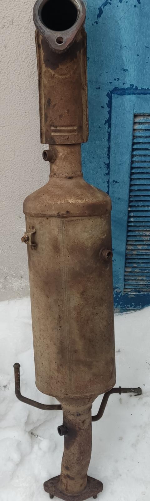

вот сейчас как раз буду пытаться удалять сажевик,главное его вытащить,настолько всё закисло,что подрамник пришлось откручивать,также безуспешно,сорвал всё и везде,теперь думы думаю как выходить из ситуёвины,коробас на домкрате остался,подрамник висит на 1 болте который тоже не откручивается,короче болгарку и пилить глушак,и кстати вывернуть внутрянку трубой,как много видосов рекомендуют,не получится,ибо труба гнутая,только резать банку или полностью её вырезать и ставить трубу

и еще вопрос,если вырежу сажевик,что с датчиком сажевого фильтра,просто оставить?в смысле не полностью вырежу банку,а просто выпотрошу

нет лямбда зондов,нет прошывки
единственное если не ставить пламегас может прогореть банка,думаю лет на 5 хватит

закончил с сажевиком,просто выпотрошил и заварил банку,машин поехал☝️кстати стал тише работать двигун,ошибок нет ибо нЕГРа убита при рождении,сам делал,поэтому 2 недели под машиной(снег,холод,оттепель,лужа,спина)и 45минут на сварку банки

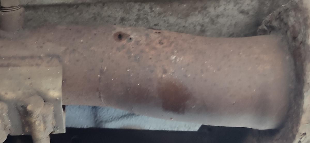

А мы буравчик сделали просто просверлили и всё
увы оно так не работает ибо всё не прямое
