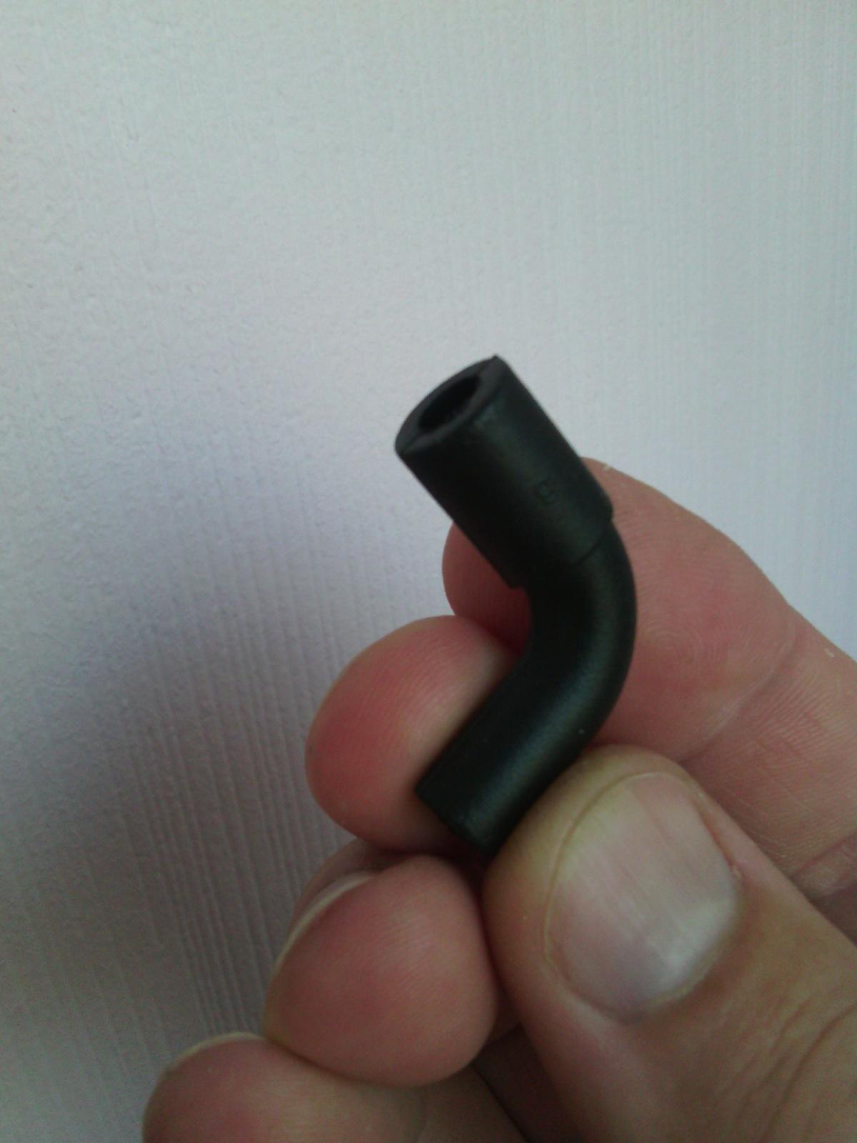

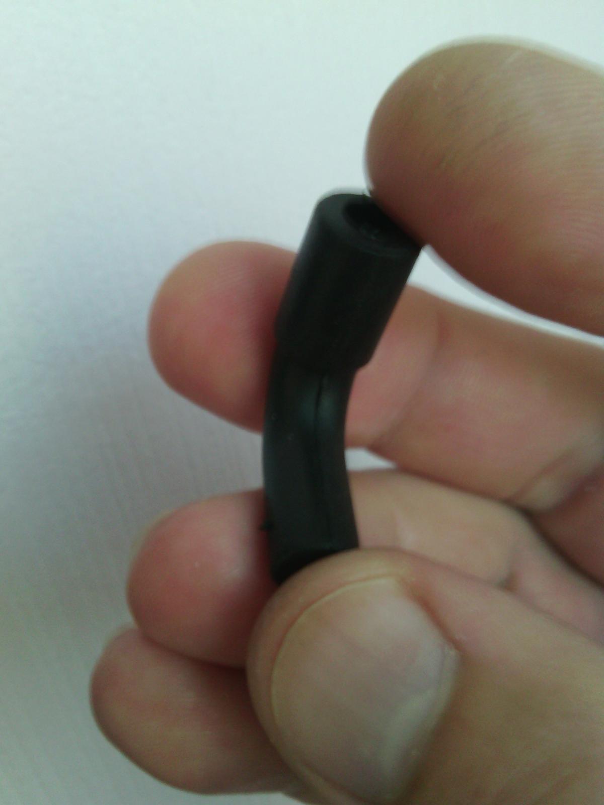

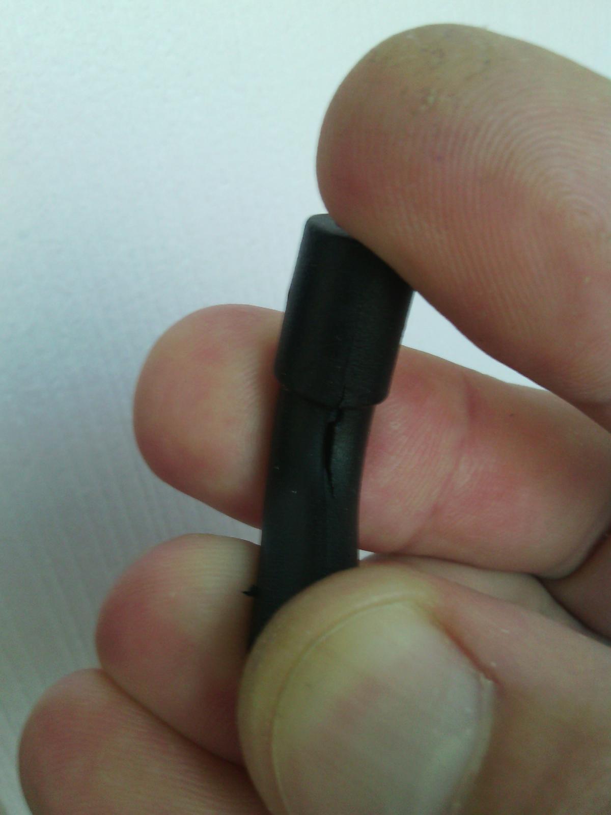

Если кому интересно и поможет, то вот:
собравшись вчера лезть самостоятельно на поиски неисправности и доработки модулятора с электроклапаном, вдруг вспомнил про слово "гарантия" и решил сначала съездить к ОД.
из общения с мастером (кстати очень общительным и толковым) можно сделать вывод, что поиски утечки вакуума (речь о дизельном авто) следует вести по цепочке: ступицы/хабы (детская болезнь по самопроизвольному откручиванию), магистраль (разъединение и порывы), турбина, модулятор, электроклапан;
в моем случае виновником утечки стал резиновый уголок на контуре модулятор-турбина - тот, что ближе к модулятору
на вид он такой
а если его "разогнуть", то
Скорее всего заводской дефект литья, т.к. середина трещины точно по шву, а потом края уходят от шва.
Да, эти пару дней приходилось ездить с подключением полного привода на прямых участках, т.к. хабы звенели достаточно сильно, боялся их "слизать".
Всем удачи на дорогах!
