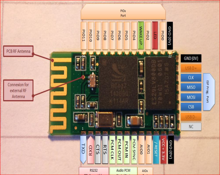

Ты про модуль блютуз?? Он только для цифры
Не совсем так.
Китайцы, как правило, используют что-то из серии HC-05 (06, 07 итд) на чипе BC417, и в них есть PCM (импульсно-кодовая модуляция) интерфейс для передачи цифрового звука. Правда интерфейс этот может не работать по умолчанию - зависит от прошивки.

Спасибо. Хочу открыть свою балалайку и посмотреть, что там установлено. Аудио идёт, правда плохо и мне не нравится. На входе с микрофона обрезаны все низкие частоты. Пискляво-дребезжащий звук, а цифру не отдаёт совсем. Соединение есть, а обмена данными нет.
