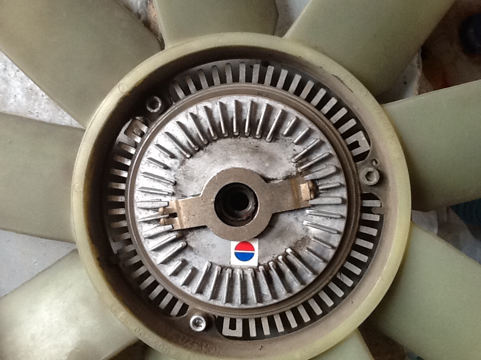

Отправлено 30 July 2016 - 12:47 PM
Крепления все подходят?
Ставил такой, все подходит
Вот стоит как родной
