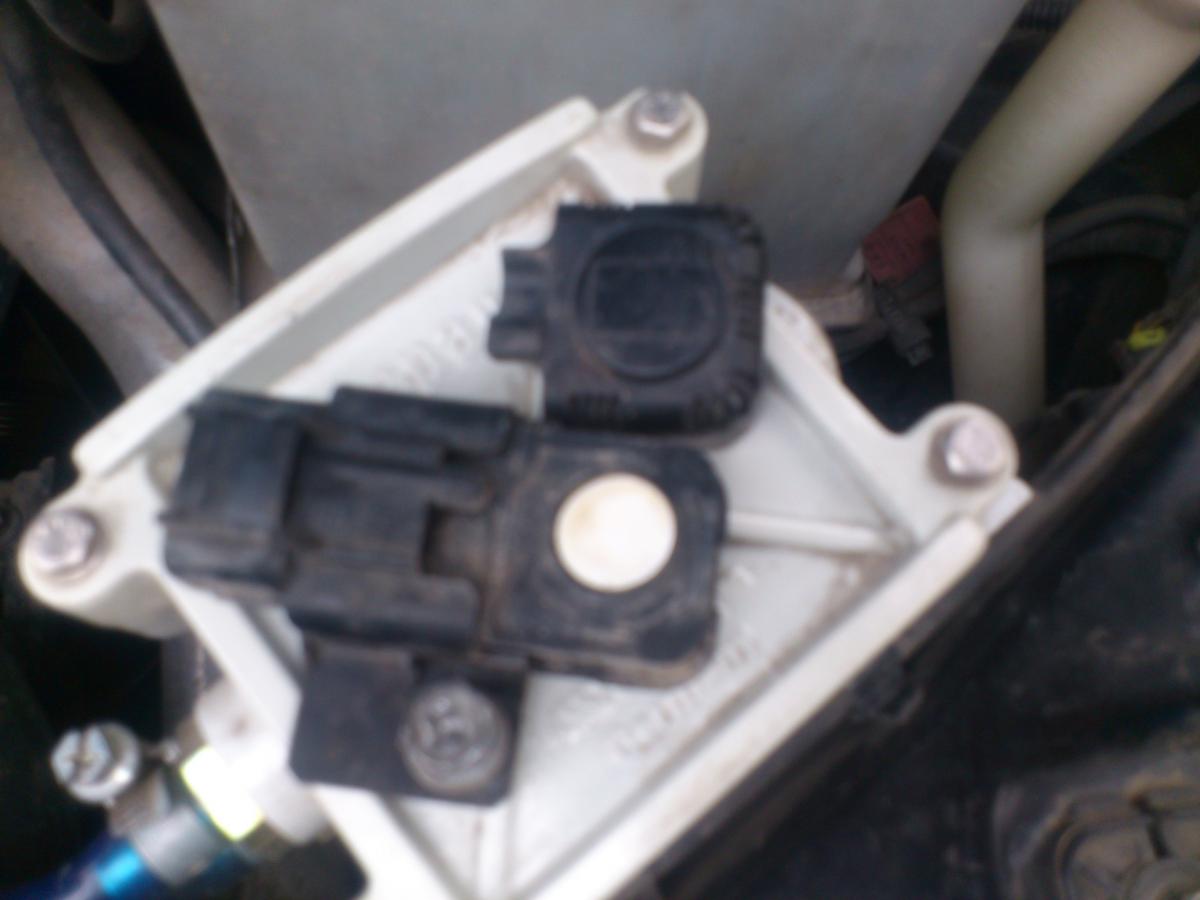

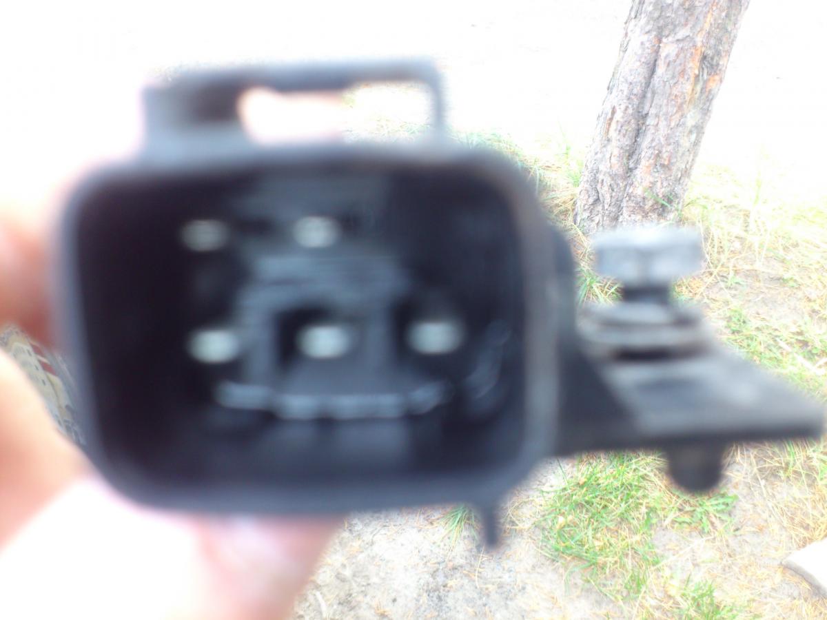

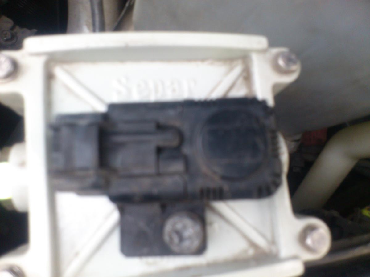

Здравствуй Олег ! Сегодня добрался до датчика , всё очень просто . С верхней части бампера возле радиатора вытаскиваем клипсы или как они там по другому называются их 6 штук , откручиваем воздухозаборник 2 болта на 10 . Немного отжимаем бампер просовываем руку с ключом на 10 и откручиваем всего один болт , можно открутить длинной отвёрткой через решётку , но я не смог болт сидел как приклеенный . Крышечка на датчике снимается видно конструктор рассчитывал чтоб можно было почистить .Снял почистил , что то в нём брякает когда его трясёшь в руке похоже на шарик или клапан элекромагнитный  . Собрал поставил ещё не проверял надо найти камаз с тучей дыма . Хотя раньше срабатывал на загазованных улицах города DSC_1601.JPG DSC_1602.JPG DSC_1603.JPG
Здравствуй Олег ! Сегодня добрался до датчика , всё очень просто . С верхней части бампера возле радиатора вытаскиваем клипсы или как они там по другому называются их 6 штук , откручиваем воздухозаборник 2 болта на 10 . Немного отжимаем бампер просовываем руку с ключом на 10 и откручиваем всего один болт , можно открутить длинной отвёрткой через решётку , но я не смог болт сидел как приклеенный . Крышечка на датчике снимается видно конструктор рассчитывал чтоб можно было почистить .Снял почистил , что то в нём брякает когда его трясёшь в руке похоже на шарик или клапан элекромагнитный  . Собрал поставил ещё не проверял надо найти камаз с тучей дыма . Хотя раньше срабатывал на загазованных улицах города attachicon.gifDSC_1601.JPGattachicon.gifDSC_1602.JPGattachicon.gifDSC_1603.JPG
Чуть не забыл ,разъём с пятью проводами
