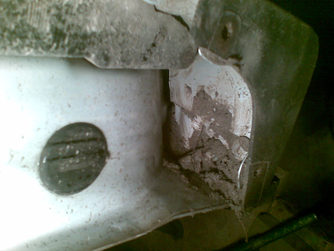

Ради интереса снял передний подкрылок,то что увидел совсем не понравилось.Фото выкладываю,эта шняга при абсолютно целом локере.пришлось мыть и после антигравием полость обработать,так как там кроме краски никакой защиты.
