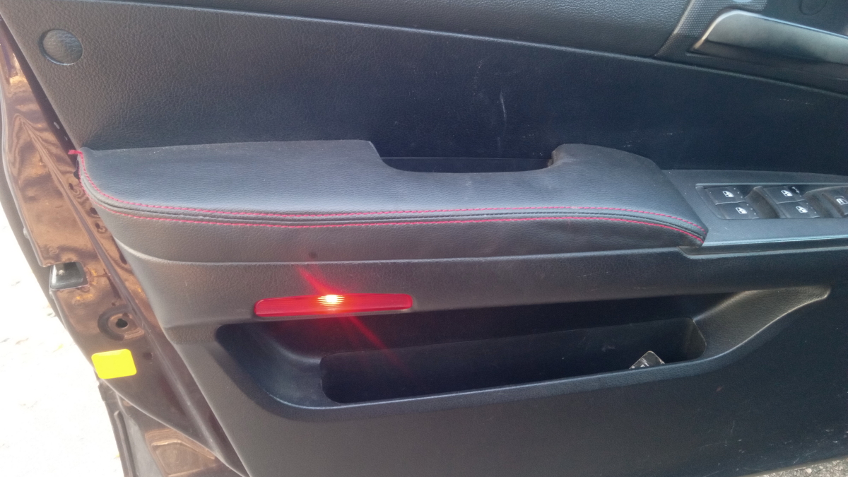

Пришла и моя очередь. Надоело подкрашивать регулярно облезающий подлокотник, да и кожзам на нем в отличии от руля изнашивается быстрее.
Купил на маркетплейсе комплект, снял дверную панель, отсоединил подлокотник, жестоко ободрал. Остатки клея и поролона отчищал бензином.
Клеил момент универсал, с выдержкой минут 5-10.
Первый блин оказался комом ибо узрев на одной выкройке букву "З" взял другую и начал мазать клеить, но оказалось что кто-то что-то написал но возможно это цифра три, но не обозначение заднего подлокотника. Когда понял что ошибся было поздно. Снял и эту наклейку, повторно отмыл бензом клей.
Примерив выкройку понял что она в обрез. Приклеил как есть.

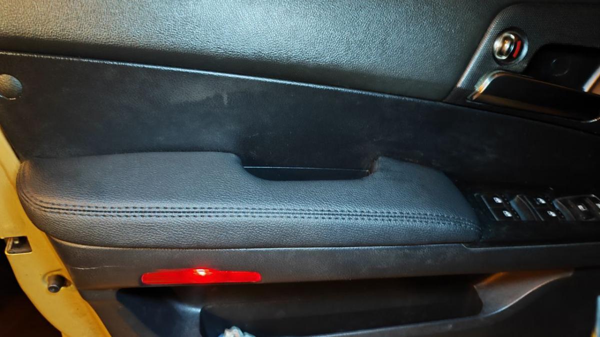

Тоже перетянут подлокотники.
Брал тут https://www.ozon.ru/...eri-1603967680/
Задние встали немного плохо на внутренних углах, может из-за выкройки, может из-за кривых рук.
Доволен, намного лучше

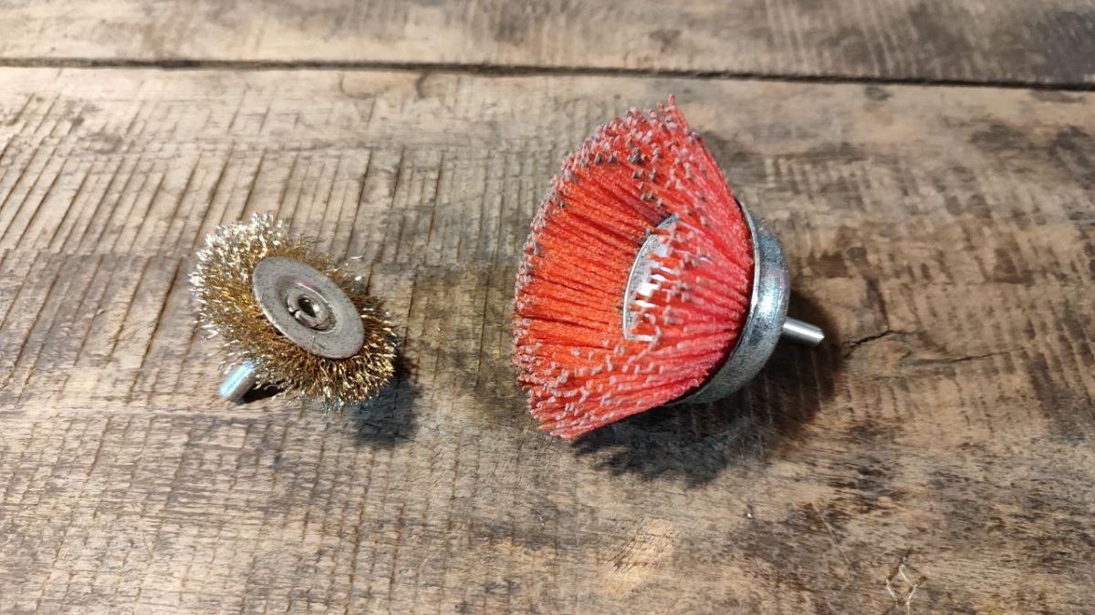

Из дополнительных инструментов использовал шуроповоперт и щетки для очистки от старых загрязнений.
Проблем при установке нет. Чуть подрезал на углах для загиба
