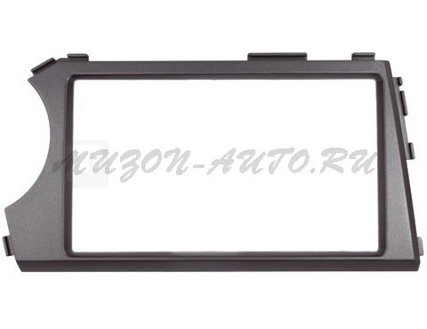

Добрый день! Вчера приобрёл себе балалаечку Mystery MDD-6270 NV ну и соответственно переходную рамку. Вечером в предвкушении счастья начал примерять магнитолу к рамке. .. и бац! - не подходит (внутренний проём рамки меньше размера магнитолы). На коробке от рамки написана маркеровка Intro RSY-N02.
Добрые люди, подскажите пожалуйста, есть ли в природе другие рамки с большими размерами и какие у них маркировки, или я обречён на всевожможный напилинг из того что есть?

Вариант может быть такой, на магнитоле уже установлена рамка ?
Так называемая окантовка из пластика, ее нужно снять и после этого делать установку магнитолы.
На моем устройстве данная окантовка шла в комплекте не установленная, снимать не пришлось.
Лично у меня точно такая же рамка как и у вас.
Хотя размеры магнитол немного отличаются
вот размер магнитолы моей
Размеры (ШхВхГ)178x100x160 мм
вот вашей
Размеры (ШхВхГ)178x100x180 мм
параметр 180 это глубина
все остальное идентично, так что все должно подходить.
Если все же действительно не подходит, то думаю придется что то колхозить с самой рамкой, думаю ничего плохого не будет если вы ее аккуратно подрежете под нужный вам размер.

Отправлено 11 April 2012 - 10:24 AM
Окантовка не была установлена, тоже лежала в комплекте. Для интереса промерил проём окантовки и переходной рамки (ШхВ). Окантовка 178х100, а переходная рамка 172х97. Вот так! Всё же ну-у очень не хочется колхозить. Кстати, на обратной стороне рамки нашёл адрес: www.yelew.com Может есть другие производители рамок?

как вариант вот сайт с рамками, можно позвонить и узнать
http://www.autoradio...sessuary/ramki/
На этом сайте есть так же рамки
Рамка Ssang Yong Kyron, Actyon 2DIN
Intro RSY-N02
Но это тоже самое что у вас, других я не видел.
Может быть брак ?

Проще взять напильник с мелкой насечкой (широкий и плоский, чтоб избежать неровностей) и подпилить. 10 мин пыхтения - и никакой головной боли. Делается на коленках и без особых знаний.
Уголки аккуратно подточить острым ножиком.

Да тут есть одна проблема, рамка сделана красиво, с углублением
если спилить, будет не очень конечно, но выхода у автора похоже нет
так вот для наглядности, там и пилить то не особо есть куда

Да у меня такая-же. Там бортик идет с наклоном, так что берем напильник и пилим, но с углом в глубину (на рамке угол наружу). Под краской - черный пластик. Так что особо место доработки не блестит и его не видно.
Я себе при установке ножем подтачивал левый край на 1мм (чтоб морда снималась). Чуть промахнулся с просверливанием дырок.

Ну если до ближайших выходных не найду стандартную рамку под мой нестандарт (или наоборот), то буду пилить. :unknw: Спасибо всем кто отозвался на мой головняк!
