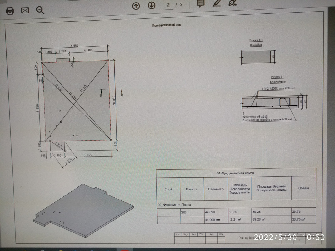

Плита, толщина 300
#399 Василий Мытищи
  • 8849 сообщений
Отправлено 30 May 2022 - 10:44 AM
Так то под фундамент,вполне "пойдет".
Сообщение отредактировал Василий Мытищи: 30 May 2022 - 10:46 AM
#400 Перс
Отправлено 30 May 2022 - 11:29 AM
Передам этим таджикам, что они всё правильно делают. :)
