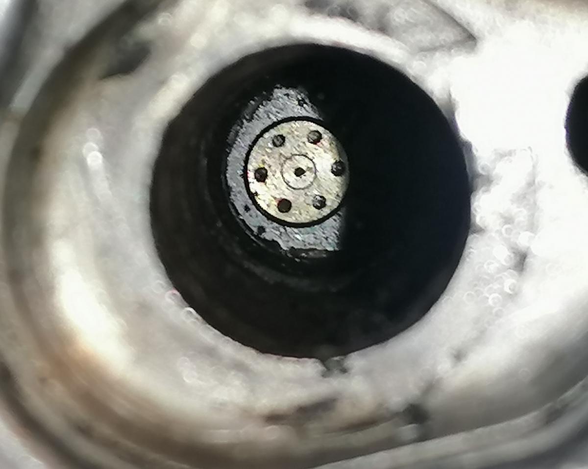

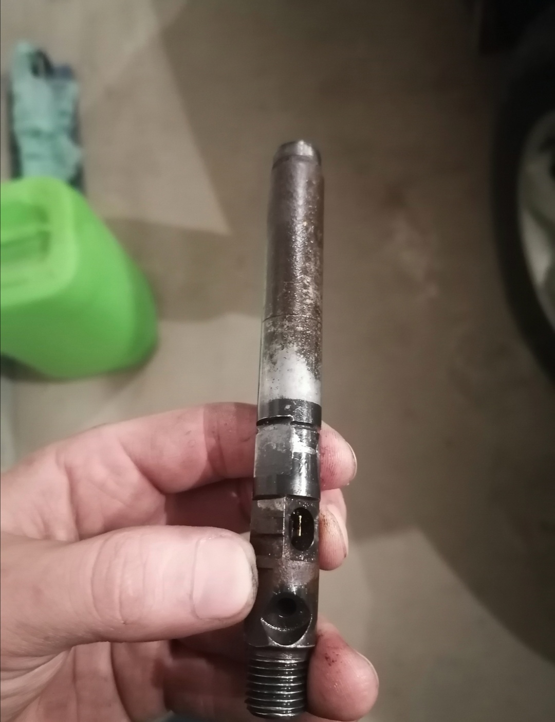

Всем доброго времени. 4 форма пошла давольно легко, напрягов вообще никаких не делал, просто крутил от руки ключом съемник, аж подумал может он сломался,раскрутил посмотрел нет форсунка вылазит. Ну и то, что вылезло. Остальное на глубине 7,9 см.Завтра начну снимать гбц

Кое, что есть... Думаю прочистить и залить керасина, разбить потроха отвёрткой,вытащить магнитом, нарезать резьбу М16 затянуть шпилькой, при разборной клапаной крышке. Кинуть пару проставок в виде шайб, накинуть переходную гайку и ей тянуть Не поможет?
нафига ее снимать,?где живемна фуя, звони

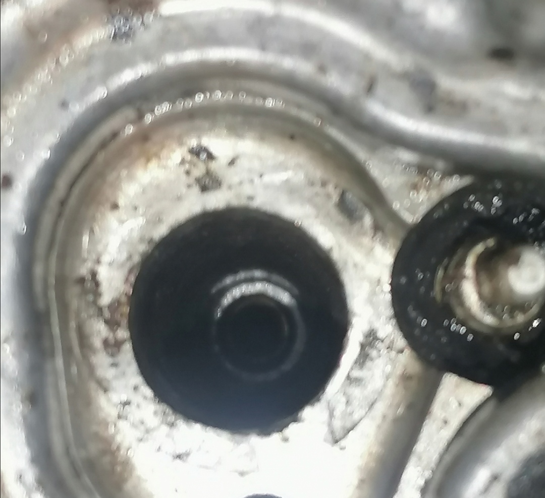

Всем доброго времени изгалялся как мог проволочками, пинцетиками, зажима и, магнитами. Все вытащил... Остался только корпус, верхняя часть вкручивается в нижнюю и держится очень крепко, но не стал насиловать и так уставшую резьбу. Поставил заглушку в отверстие под распылитель, закидал сверху тряпочками и залил керосин ом. Пусть до завтра отмокает...

Как-то так.
все вытаскивается магнитом с распылителем крутим стартером ,но с ним бывает возьня
Распылитель вытащил давольно легко, одел на крыглый напильник тонкий от системы плотную трубку 0,5 см. И просто вытащил по центру.
