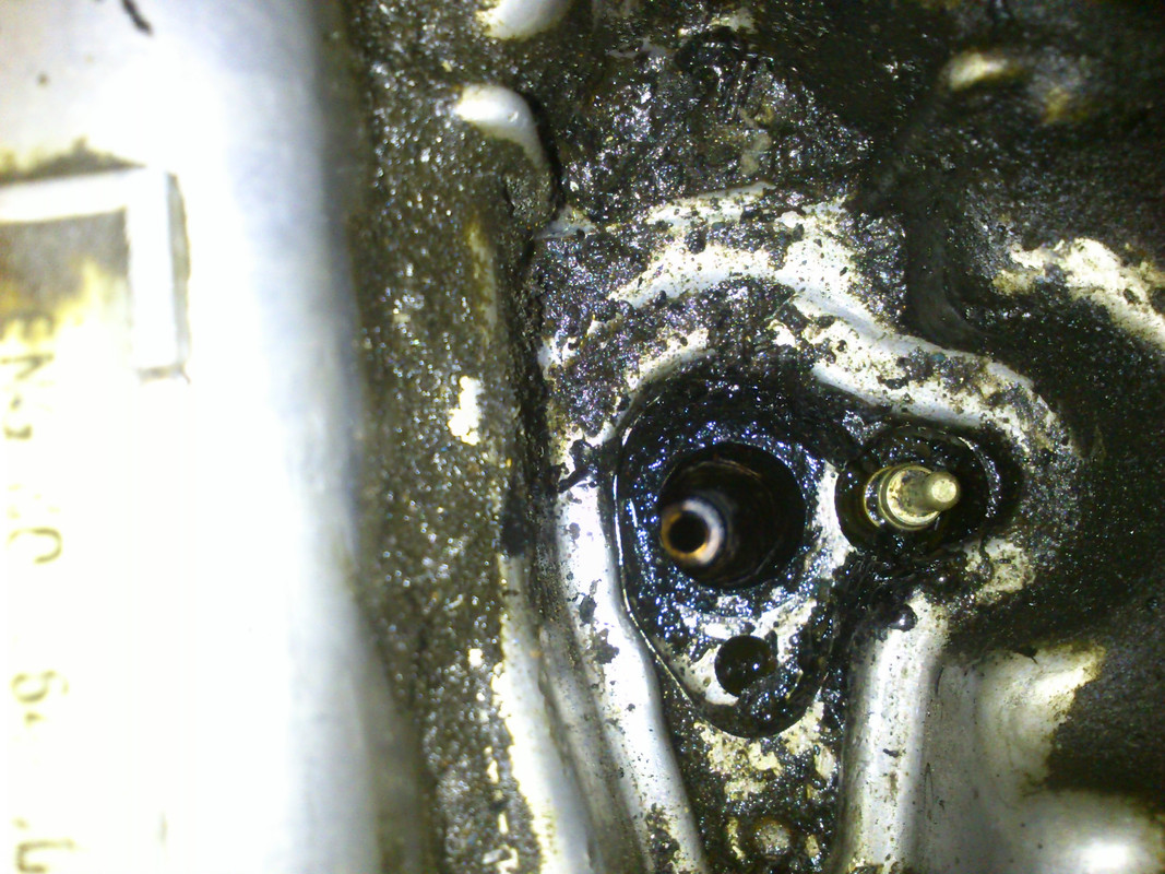

Отправлено 20 May 2024 - 08:26 PM
Намучался я сегодня деготь удолять. Большой балон очистителя заслонок вылил. Зато есть результат. Бяки нет, остается только притиреть донышко, посколюку след от пропуска газов остался. И еще, на поршне, кака образовалась, которая меня не радует. Я так понимаю, из-за неправильной работы цилиндра. Завтра, наверное, опущу поршень в низ, посмотю еще раз.

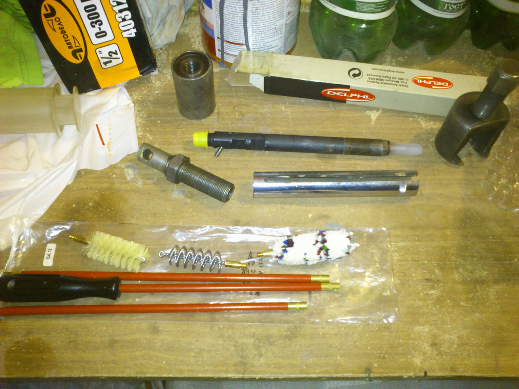

#15 Uygur
  • 9428 сообщений
Отправлено 21 May 2024 - 02:46 AM
Намучался я сегодня деготь удалять. Большой баллон очистителя заслонок вылил. Зато есть результат. Бяки нет, остается только притереть донышко, поскольку след от пропуска газов остался. И еще, на поршне, кака образовалась, которая меня не радует. Я так понимаю, из-за неправильной работы цилиндра. Завтра, наверное, опущу поршень в низ, посмотрю еще раз.
Знакомо.
Я притирал самой форсункой, приклеив 2-сторонним скотчем кружок наждачки, меняя его, по мере очистки, на более мелкую.
Крутил просто рукой, навернув на форсу болт от съемника.
Чистится быстро - 2-3 оборота форсунки с наждачкой, затем промокал отходы (шомполом на 12 калибр с навернутым ершиком и обернутым тряпочкой), менять колечко наждачки на чистое, и так несколько раз.

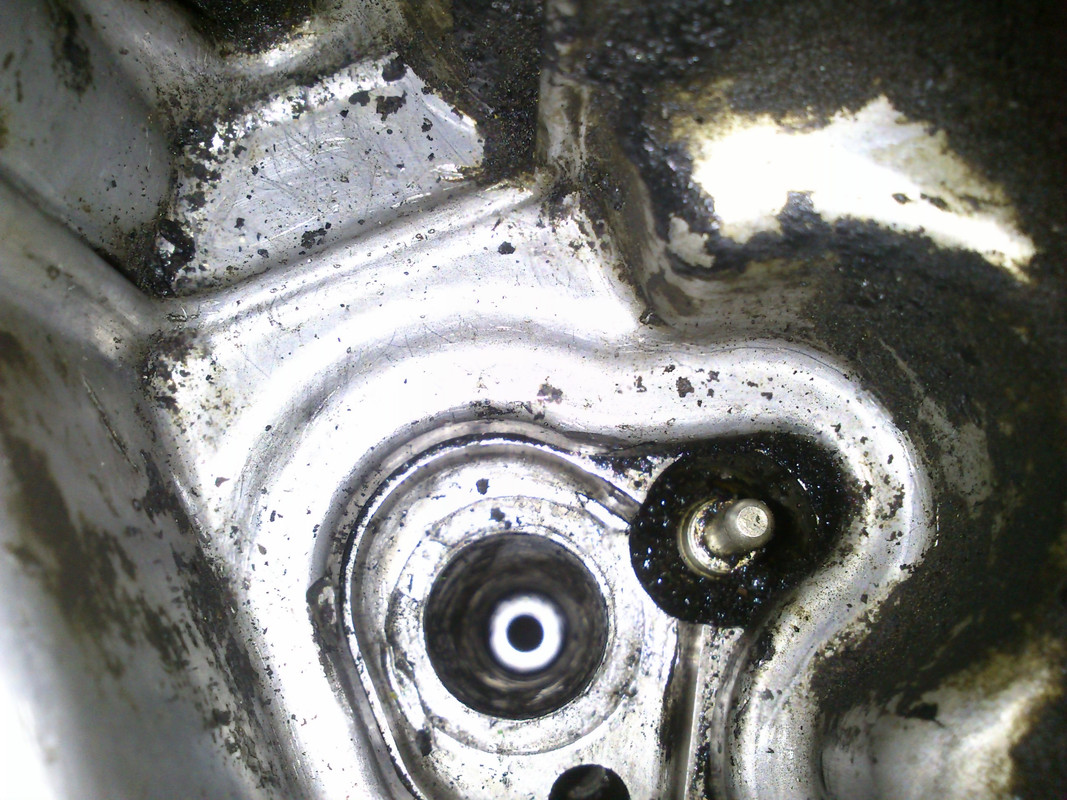

Отправлено 21 May 2024 - 08:26 PM
Uygur, это у Вас еще чистенько.)))
У меня по самую лапку было залито "битумом". Я сначала, жирный слой, тонкой стамеской снял, а потом начал вычищать щетками, тряпками и очистителем карбюраторов. Даже ацетоном пробовал, ацетон берет хорошо, только испаряется быстро.
Сегодня вычистил донышко, тоже форсункой. Только сегодня на работе припас шайбочки диаметром 16,7. С одной стороны наждачка на скотч, как Вы и советовали, с другой стороной к форсуне. Первый проход наждачкой 120 пяток вращений. Следующие проходы, вращений по десять. Второй проход. два комплекта 220, третий, три комплекта 400. И финиш нулевочкой, два прохода. Что меня смутило, форсунка в колодце абсолютно свободно вращается, зазор миллиметр точно есть.
Я думал форса должна в колодец плотно втискиваться. А тут, падает.

#17 Uygur
  • 9428 сообщений
Отправлено 22 May 2024 - 02:35 AM
У меня по самую лапку было залито "битумом". Я сначала, жирный слой, тонкой стамеской снял, а потом начал вычищать щетками, тряпками и очистителем карбюраторов. ...
Так верхняя фотка - это промежуточный вид очистки.
Изначально нечего было фоткать, т.к. все было в гудроне.
И притирка была примерно такая же.
#18 шао
  • 12453 сообщений
Отправлено 22 May 2024 - 08:00 AM
так она и должна туда падать чистить посадочное место на форсунки так тоже нельзя иначе вы доиграетесь и лапка вашу форсунку прижимать не будет вы можете тянуть свою лапку сколько угодно на форсунку она не прижмёт потому что вы колодец сделаете глубже а потом вы будете здесь писать целую поэму почему сколько вы колец туда не ставите под форсунки опять давит
