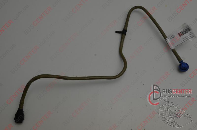

#1416 шао
Отправлено 22 August 2017 - 12:34 PM
Мы точно про трубку от вакуумника к усилителю говорим?
я вот про это  http://buscentr.com....zY4OTJfMS5qcGc=  .что по бокам 8 мм выход на  хабы и турбину 6

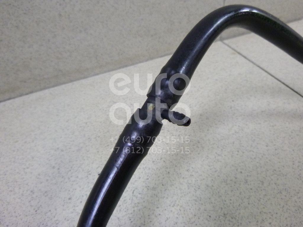

#1417 Pochtar
  • 12094 сообщений
Отправлено 22 August 2017 - 12:47 PM
4858009302 как то у меня она по другому выглядит=) и, что то кажется, не 6 мм внутренний диаметр соска тройника. (какой внешний дело 3е)
вот нашел фото оригинала http://img.euroauto..../12437248/3.jpg
все таки не 6 мм внутренний
отверстие там действительно тарированое, не уходит вакуум при обломе его, точнее - хватает его тормозам.
дома лежит с отломанным соском оригинал - если не забуду - сфотографирую и замерю.
#1418 шао
Отправлено 22 August 2017 - 01:56 PM
у нашего там 2 мм не наберется  , по этому4 родной был выкинут и поставлен  стальной
#1419 Pochtar
  • 12094 сообщений
Отправлено 22 August 2017 - 02:56 PM
Переформулирую, у стокового (стандартного в заводской комплектации) шланга от вакуумного насоса к вакуумному усилителю тормозов (за номером 4858009302), отверстие на тройнике, для подключения внешних потребителей вакуума - тарировано.
И наличии утечки со стороны потребителей - не влияет на работу тормозной системы.
Так - хорошо?=)
