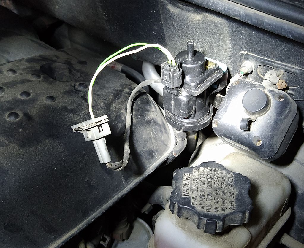

Отправлено 06 April 2021 - 06:05 PM
Продолжение эпопеи.
Тот модулятор, который стоял на машине с гарантией ещё 14 дней, то есть новый, видимо был бракованый, или подделка какая очень правдоподобная. Сколько я с ним не ковырялся, не чистил, не подматывал изоленту под мембрамну, при глушении мотора издавал последний жуткий выдох. Всегда. После подмотки изоленты он практически перестал пердеть при работе. Но его нормальной работы хватало ровно на неделю. Через неделю машина слегка тупить начинала при тапке и в итоге загорался ЧЕК 0108. Сбрасываю ошибку, чищу-перебираю ставлю - неделя, снова ЧЕК.
Вчера пришел новый модулятор. На коробке стикер со штрихкодом 6655404197 SSANGYONG MOTOR Co.,LTD. Made in Korea. Цена 4550 руб. Внешне новый и старый практически не отличаются, в том числе и по эмблемме и надписям, разве что у старого модулятора то кольцо металлическое, которое я распиливал - с кривой завальцовкой. То есть верхняя часть широко подогнута под прямым углом, а нижняя - узенький подгиб, какой-то невнятный, я его даже пассатижами немного подгибал, что бы плотнее половинки сжимало. На новом кольцо подогнуто абсолютно симметрично - придраться не к чему.
Сначала поставил как есть на пробу. Картина работы штока актуатора немного поменялась. Нет той дикой задержки про которую я писал, когда после газульки обороты уже почти упали, а шток актуатора только пошел вниз. Теперь помощник плавно нажимает на газ до 3000 оборотов и актуатор тоже реагирует.......не знаю как точно описать - согласно оборотов двигателя что ли. А главное - когда глушишь - глохнет абсолютно молча, бабки не оборачиваются теперь))).
Сразу скинул с него родной фильтр и поставил жигулевский на армированной трубке - на работе подогнали.
Вот теперь думаю - если и в нем появится грязь,то откуда?
1. Хабы новые.
2. Вакуумный насос восстановленный.
3. Вся магистраль продута как следует (вчера долго общался с мастерами,которые его обслуживали до меня.)
4. Четыре фильтра - связь с атмосферой. 2 хаба и 2 модулятора.
5. Два фильтра в магистрали хабов, До их модулятора и после. Модулятор хабов они тоже ставили новый.
6. Модулятор турбины новый и по ходу не подделка.
Еще не катался. Завтра по пути на работу - с работы потестирую. Поеду специально по дороге за городом, чтобы прохватить как следует.

Отправлено 10 April 2021 - 10:41 AM
Кашу маслом испортить можно. Не повторяйте чужих ошибок.
Вот и я на грабли наступил. Вывел фильтрики из модуляторов турбины и хабов красиво. Причём на нулевом, только что пришедшем модуляторе сразу срезал корпус родного фильтрика и поставил жигулевский на шланге. А разместил фильтрики за аккумулятором, вертикально вниз, они там хорошо уместились. Пока не было дождя - всё ОК. А тут понадобилось нам с сыном поехать за 30 км.от города по делам. На улице приличный дождь со снегом. Сначала машина немного тупить начала, потом чек загорелся(((. Это на нулёвом модуляторе?
Доехали до места, и пока сын решал свои вопросы, я открыл капот и решил поставить на место старый, только что прочищеный модулятор.
Снимаю новый, и думаю - почему снова ЧЕК? Дунул в тонкий штуцер - вроде держит, соснул оттуда - полный рот воды. Чуть не блеванул.......
ШОК. ОТКУДА??????? И как током ударило - вытаскиваю шланг с жигулевским фильтриким, а оттуда вода стекает. А в самом фильтрике на треть воды с грязью. Трясу модулятор, и оттуда вытрясается и вытрясается вода. Ну как я мог заранее знать, что у Кайрона при дожде вода стекает по всему закрылку-брызговику, где ей удобно? На Шниве были специально предназначенные желобки и отверстия. Оказывается когда я поменял старые шланги и сделал все КРАСИВО, разместив их за аккумом сосками вниз, я почти достал ими до корпуса машины. А там стекает вода как оказалось.
Вобщем снял шланг с актуатора, и продул его, поставил старый модулятор и мы поехали назад уже на двух машинах, сын на своей, он как раз её забрал. Еду и не пойму - почему Кайрон такой тупой стал на низах, реально как Шнива, не могу за Опелем Астрой Н 1,8 угнаться. Неужели вода там успела столько делов наворочать?  На больших оборотах после 3000  все нормуль, И только доехав до города я вспомнил, что в горячке забыл надеть шланг на актуатор турбины, после того как продул его.Надеваю - всё ОТЛИЧНО поехало.
Дома распиливаю новый модулятор, что бы удалить оттуда воду, а сам думаю - куда девается высосанный вакуумным насосом воздух?
Полез сюда на форум. Оказывается в картер двигателя,вместе с маслом,которое смазывает вакуумный насос. Ну всё, думаю, пипец, на внеочередную замены масла попал. Выбегаю на улицу, открываю маслЯную крышку - пены нет, вытаскиваю щуп - тоже пены нет. Перекрестился.
Продолжаю наблюдение за поведением машины с новым модулятором, оно точно немного отличается. Поездок пока мало,особенно по трассе. Наберу статистику за несколько дней, отпишусь здесь.
