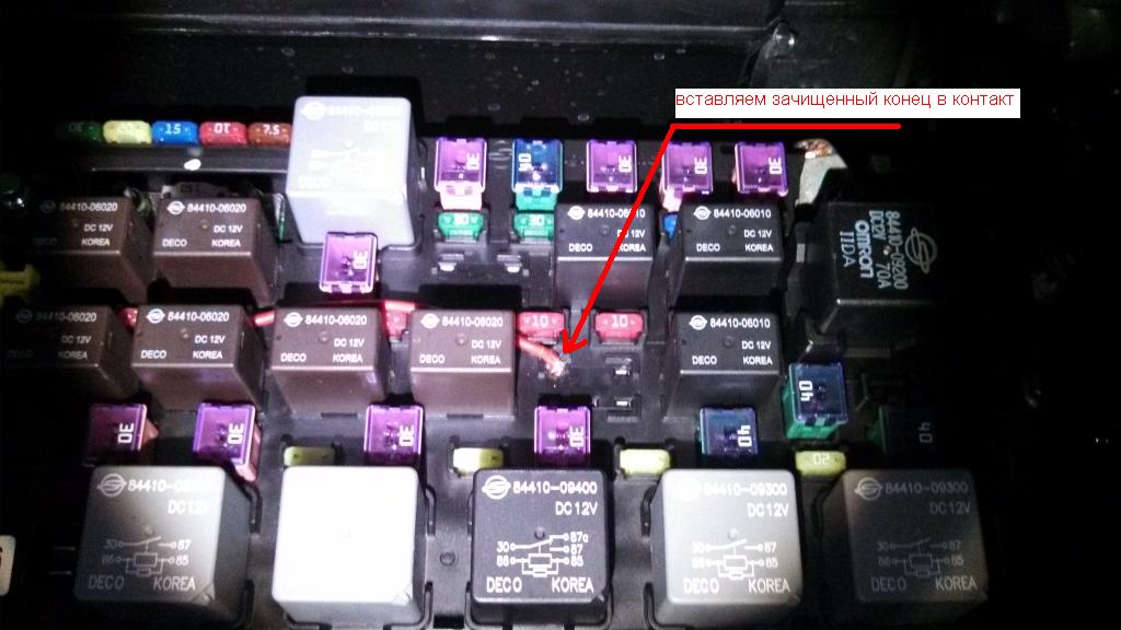

Открываем блок предохранителей под капотом, и вынимаем две релюшки, как показано на рисунке. Далее немножко подгрызаем бортик окантовки в местах указанных стрелочками.

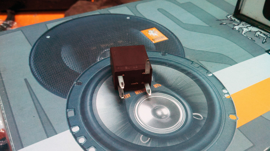

Берем коричневую релюшку (84410-06020) и гнем ножку как показано на рисунке

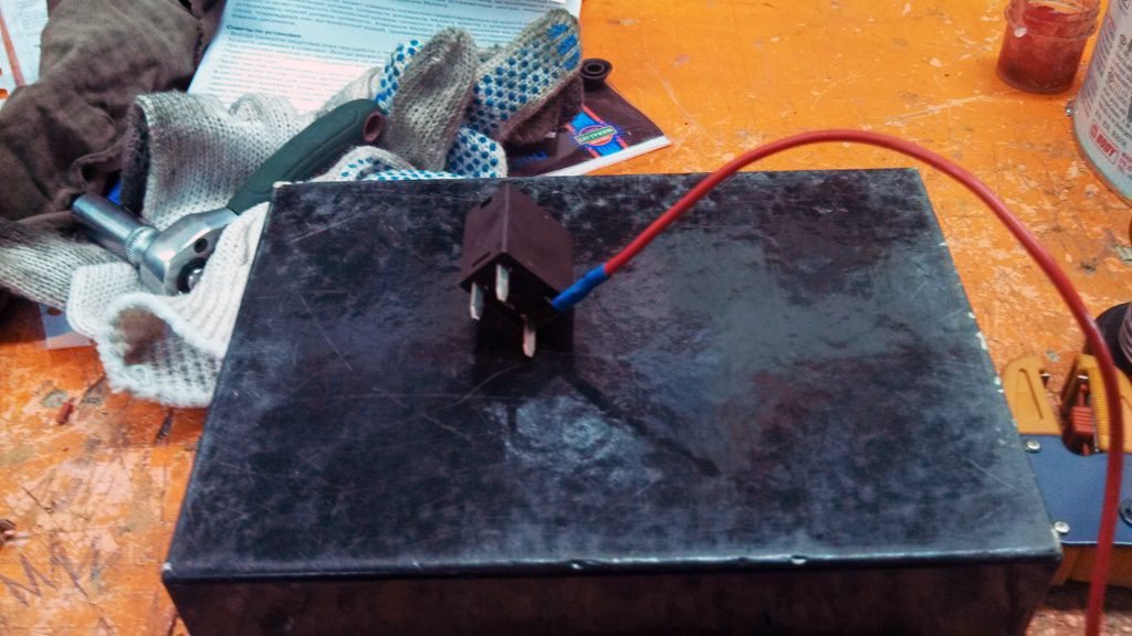

К ножке необходимо подпаять провод подходящего сечения. Свободный конец провода немного зачистить
Подготовленную релюшку вставляем на свое законное место, зачищенный конец провода вставляем в паз под ногу правой релюшки как показано на рисунке

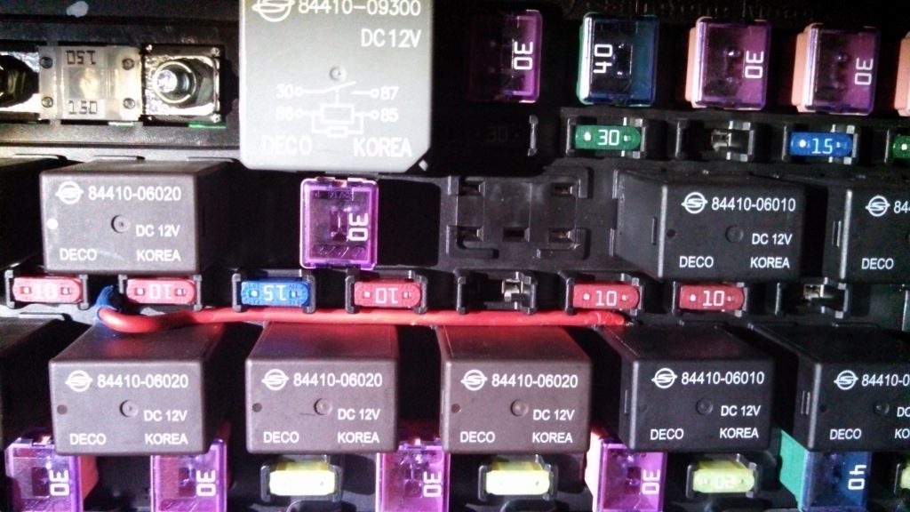

Вставляем черную релюшку (не переборщить с усилием!) и гламурно прокладываем трассу

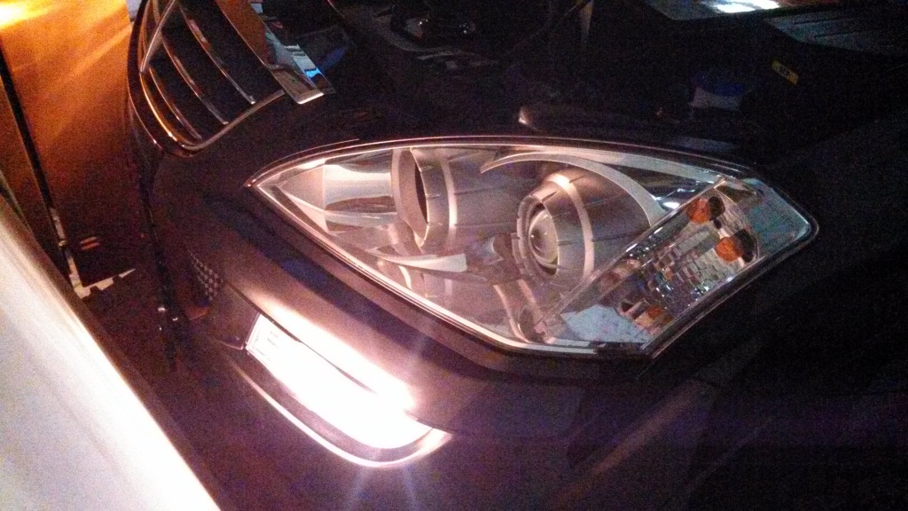

Ставим крышку на место, проверяем работоспособность выключателя туманок и радуемся!
