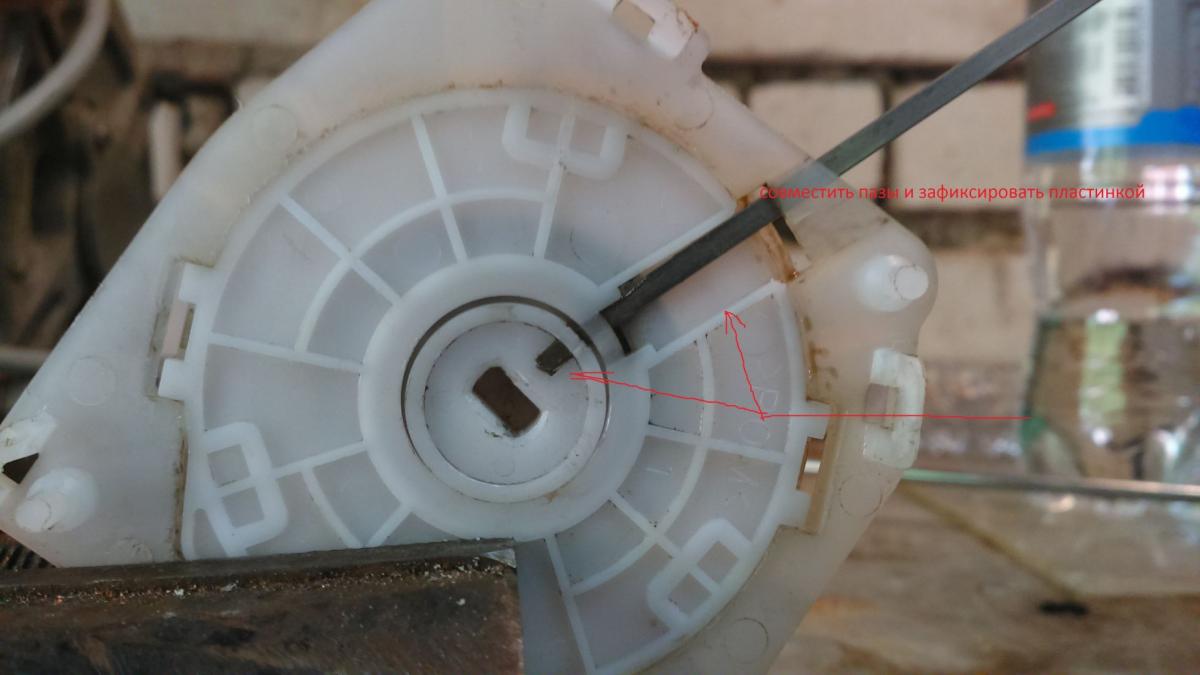

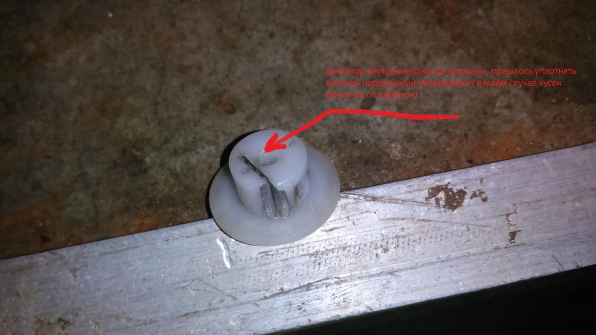

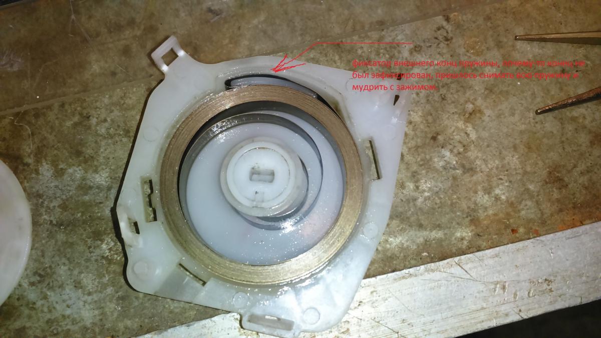

Отправлено 18 July 2015 - 08:32 PM
тему с вопросом по плохому уходу ремня безопасности видел. писать туда не стал, дабы не потерялось. если модераторы сочтут нужным - не против объединения тем.
Многие, в том числе и я, столкнулись с проблемой плохого ухода ремня и постоянного его зажима дверями.
Оказывается, пружина механизма может быть отрегулирована, причём не очень сложно.
инструменты : трещётка с головкой на 16, крестовая отвёртка, плоские отвёртки обычная и часовая ( для отжима фиксаторов ), тиски, металлическая пластинка шириной 2,5 мм и толщиной около 1 мм ( практически идеально подошла пружинная пластинка от дворника, только пришлось чуть снять с ширины ), пластиковая монтажка для снятия обшивки и отжима уплотнителя.
ОТКЛЮЧИТЬ АККУМУЛЯТОР ! ( от греха, всё таки пиропатрон ).
Снять ремень ( где-то была тема, расскажу  вкратце ): смещаем кресло максимально вперёд, откручиваем нижнее крепление ремня ( головка на 16, доступ свободный ), снимаем порожки с обоих дверей, снимаем обшивку центральной стойки, ОТКЛЮЧАЕМ 2 РАЗЪЁМА и вынимаем фиксатор кабеля ( разъём пиропатрона снимаем, подцепив часовой отвёрткой желтую заглушку, паз под отвёртку видно хорошо ),откручиваем верхнее крепление( головка на 16, доступ свободный ), предварительно сняв декоративку с кнопки регулировки высоты, откручиваем нижнее крепление механизма ( головка на 16, доступ свободный ), откручиваем шуруп, снимаем ремень и идём на верстак.
нужная нам часть механизма находится со стороны пиропатрона, на крышке надпись ВНИМАНИЕ, НЕ ВСКРЫВАТЬ.
вот её то мы и будем вскрывать , если пружина соскочит, как у меня)))
отжимаем часовой отвёрткой фиксаторы от корпуса механизма ОСТОРОЖНО, ХРУПКИЕ.
на внутренней поверхности есть паз под вал механизма, вот за него и крутим отвёрткой, в моём случае хватило 5 оборотов, хотя пришлось действовать методом тыка. фиксируем всю конструкцию пластинкой. Ставим всё на место, подматывая ремень подгоняем вал под прорезь.
ВНИМАНИЕ !! не повторите мою ошибку, поскольку ремень у нас смотан до конца, пружину не надо закручивать до упора !))
ставим ремень на место, проверяем работу, при необходимости повторяем процедуру до достижения желаемого результата.
В моём случае всё было несколько сложней, пружина выскакивала сначала из одного крепления, потом из второго, возможно именно из-за того, что я зачем-то затянул пружину до упора .
Если придётся, как мне, вынимать пружину из корпуса, лучше одеть очки , всё-таки часовая пружина, хоть и слабая. Ставится на место не сложно.
вроде всё расписал, хоть и несколько сумбурно.
Сообщение отредактировал SEA_KC: 18 July 2015 - 08:33 PM

Отправлено 18 July 2015 - 11:24 PM
Делал такое на предыдущем автор,все хорошо,и ремень уходит до конца, и в дверь не попадает,но на пузо начал давить более ощутимо во время езды,приходилось оттягивать периодически

Отправлено 28 December 2015 - 06:03 PM
Вчера возился с описанной выше процедурой
И буквально на след день,когда пристёгивался, услышал такое протяжное "дззззынь" из того места,где расположен механизм скручивания ремня.Пружина снова раскрутилась
И всё вернулось на круги своя
Опять ремень без моей помощи обратно возвращаться не желает
Че делать - хрен его знает.Из-за того,что корпус,где расположена пружина,из дерьмопластика и имеет огромный люфт,надёжность всей системы стремится к нулю :cray:
По ходу единственный выход - укорачивать ремень...
