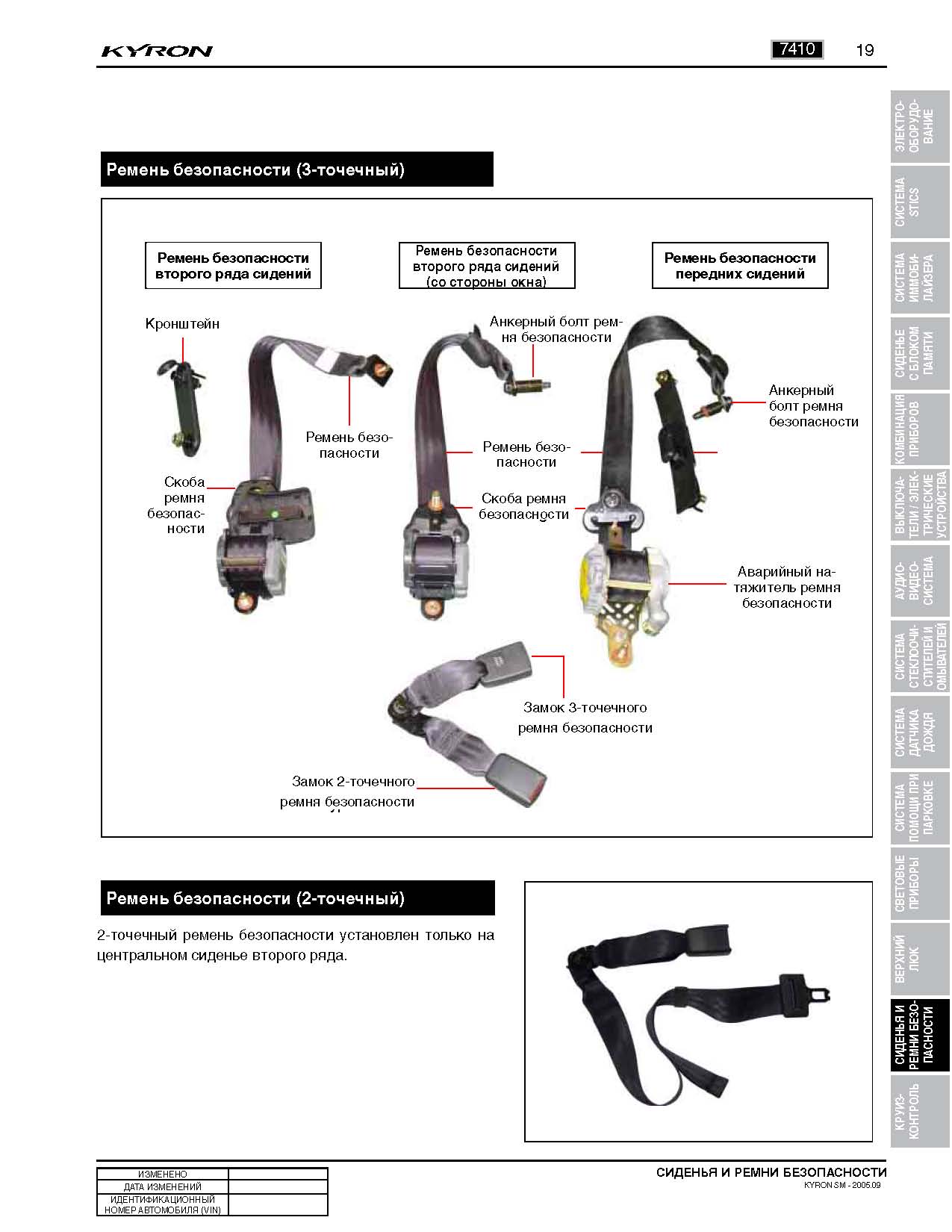

Плохо натягивается из-за натяжителя ремня, надо разобрать и отрегулировать.

#7 goose
goose
  • 1057 сообщений
  • Город:г.Собянинск СВАО
Отправлено 08 December 2010 - 01:04 PM
Да вот знал бы как, то полез бы лечить.
Может, картинки помогут.
#8 Driver
  • 17642 сообщений
Отправлено 08 December 2010 - 01:27 PM
Да помогут,распечатал все ,теперь выберу время и полезу.СПАСИБО!!!
