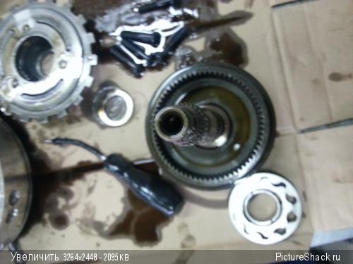

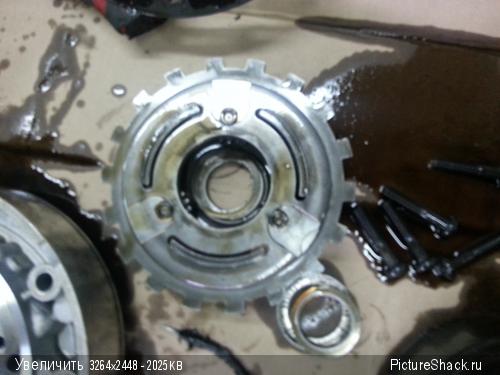

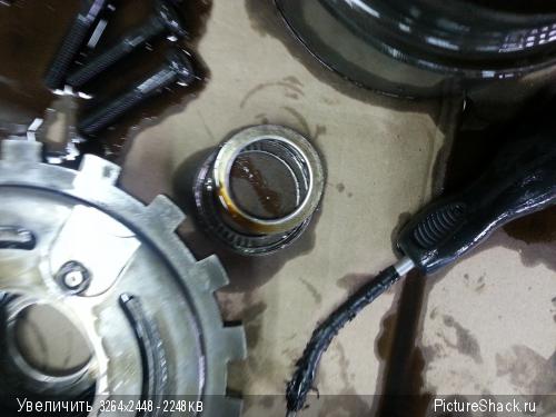

  • Город:Ростов-на-Дону
Отправлено 05 November 2013 - 07:14 PM
Фотографии, извиняюсь за плохое качество, забыл включить вспышку на телефоне
подшипник, таким его достали
Эти две хрени под замену кроме гидротрансформатора
Изображение Изображение
фотографии пока только такие, когда заберу машину и коробку скорее всего смогу обфотографировать каждую деталь по запросу, для желающих.
такие вот дела.
Кстати, по симптомам не стоит сразу же бежать искать и у себя и найдя рвать волосы на голове. Я просто описал что у меня было непосредственно перед этой хренью. За несколько недель. Так что имейте это в виду.
Мастера сказали что если бы замена масла была бы на 60, то при наличии опилок они бы посоветовали коробку разобрать, найти что вырабатывается и заменить. Вроде как обошлось бы дешевле. А там х.з.

Отправлено 05 November 2013 - 07:22 PM
После таких разрушений подшипника или ещё чего нибудь .. ремонтировать смысла нету. + ещё на посадочном месте подшипника могло съесть корпус.
Опять же .. понять бы причину из за чего это произошло, случай редкий.. не у каждого так.
как вариант .. недостаточный уровень жидкости .. перегрев .. плохое давление .. брак подшипника.
уровень можно исключить, он был в норме. Откручивали заливную пробку из отверстия текло масло.

#2434 x-soft
x-soft
  • 2284 сообщений
Отправлено 05 November 2013 - 08:53 PM
Какой пробег был у авто?
Коробку новую заказали или б/у ?
вопрос не мне )
Боже упаси *крестится*
75, новую
кстати цены сильно вам задрали
новую планетарку(водило) на авито за 8 видел )
Новая гидроплита стоит 35-50
Бублик 10-13
но в ремонте всё равно смысла нету из за гранаты.
только замена на новую и промыть радиатор/трубки.
