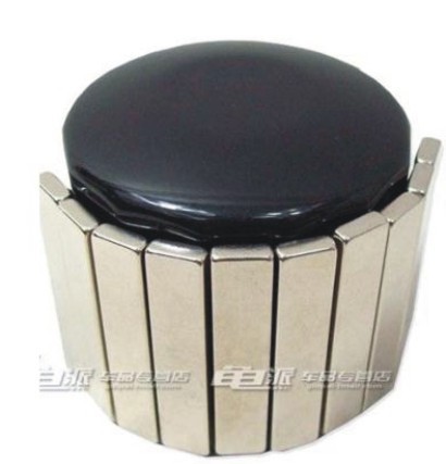

ну -с продолжим,из всего что задумывалось почти сбылось
осталось только прикрутить к раме и навесить шланги
обложить магнитами и ждать чудо
видео когда нибудь и будет но ?как карта ляжет
уже и обрезал до нельзя один черт большие фото
Даже и китайцы стали рекламировать магниты под фильтр.NdFeB-magnetic-high-temperature-strong-m
1038249806_383.jpg?size=36698&height=3391039304650_663.jpg?size=26002&height=427
http://ru.aliexpress...1671887682.html

#6279 хант
  • 3337 сообщений
Отправлено 10 June 2015 - 07:05 PM
Хорошие магниты.
