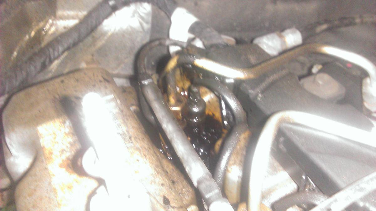

сегодня решил поменять масло в двигателе и заодно топливный фильтр, снял пластиковую крышку и тут бац около свечи в четвертом цилиндре черно пятно. Я снял разъем со свечи накаливания он немного расплавился. Я давно начал замечать что в слоне пахнет отработанными газами и горит спиралька на панели приборов. Ребят помогите что делать?

Ничего страшного
Пошли газы то ли с форсы то ли со свечи
Черное это битум
У меня такое было
Форсу сняли промыли колодец и опять поставили
Ищи ремонтера дизелиста , сделают быстро и не дорого если канечно они умеют это делать

тогда вопрос откуда там битум..? все таки форса то четвертая которую хер достанешь.

У меня шел выхлоп из под кольца 4 форсы
Форса снялась руками на горячую хоть там все было в битуме

да уж это все же лучше если так а то если не пойдет форса думаю попаду на бабло или свеча накала лопнет..

чем гудрон убрать черный.....?

Балоном со средством очистки карбюратора
Какой именно не помню , дома валяется балон
Растворяет и выдувает хорошо битум

1. Сняли 4 форсу снялась без проблем машина 2007 года пробег 62 000 км..
2. после снятия форсы обнаружили, что в колодце форсы почему то было два медных кольца за место одного..
вот достать их оттуда было занимательно и долго они там прикипели...
ну и после их удаления и чистки было поставлено одно медное кольцо... завтра покатаюсь посмотрю, что получилось...
