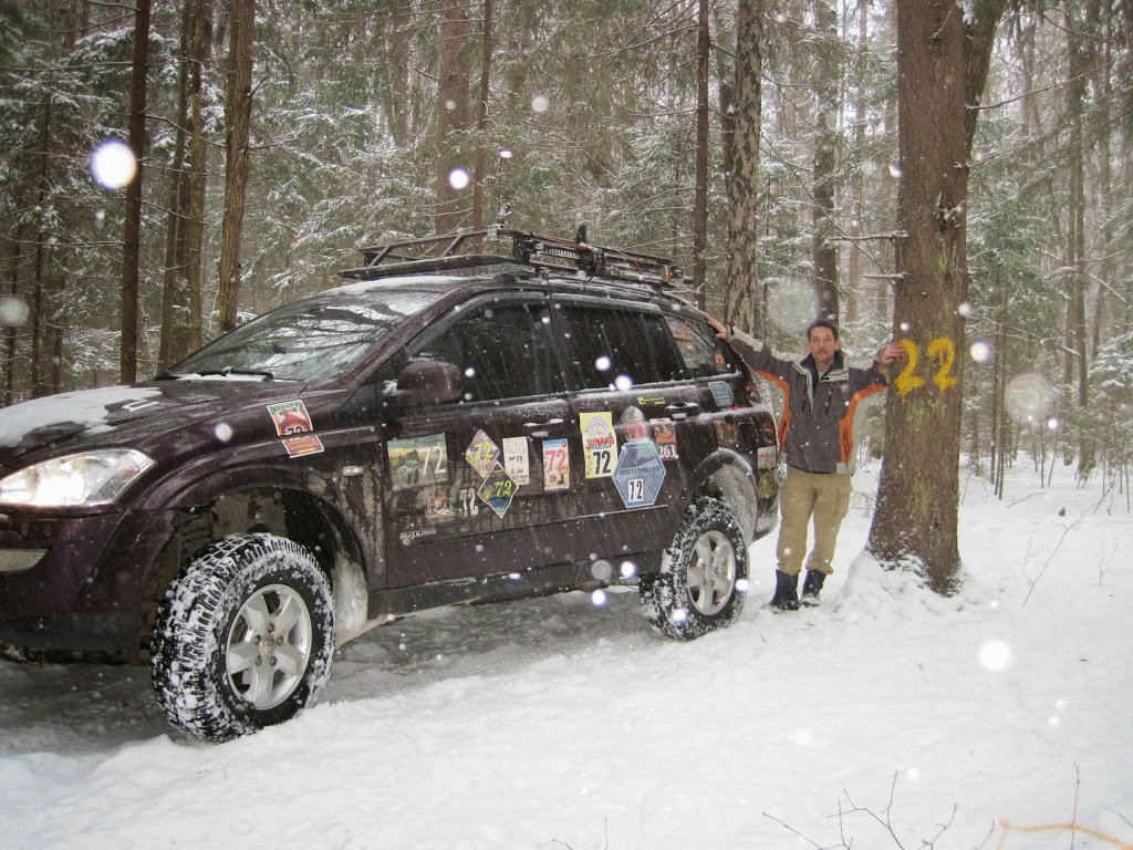

Угу, для асфальта, для заниженных пузотеров... А я то, как то не заметил.
Спереди кони, сзади ранчо 9-й серии. Колёсики 245/75
Не, ну большинство продукции у них, понятное дело что и на внедорожники есть. Основная публика у них не джиперская.

Симпатишно так смотрится.
