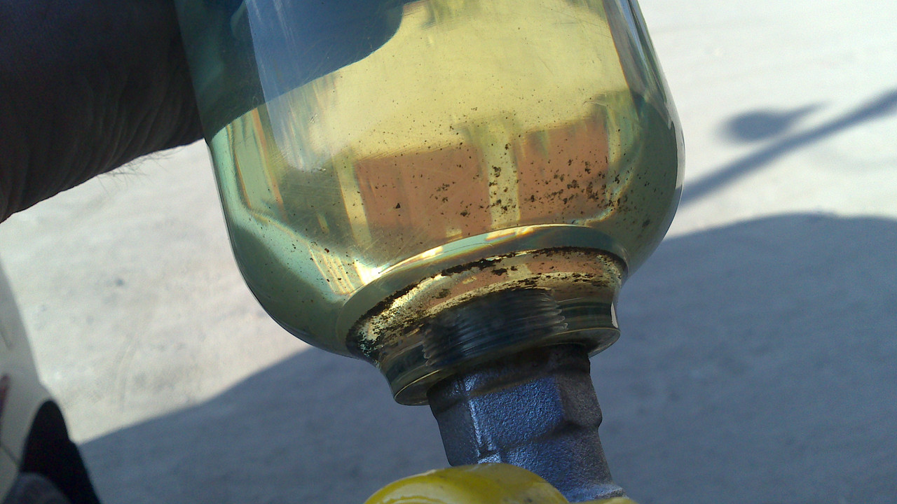

У меня нав бывшем стоял Сепар, до штатных фильтра и сепаратора, никогда затруднений не было с запуском.
Полагаю, изменений в этом случае - минимум.
Поэтому ставить надо и ставить до того...
И фотка колбы-отстойника Сепара через год:
Как говорят, выводы делать только вам...
Сообщение отредактировал Uygur: 01 September 2023 - 10:13 AM
