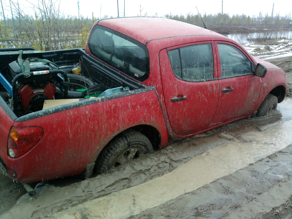

В такой грязи никакой редуктор не поможет,мне только трактор помог.
В такой грязи поможет грязевая резина блокировка и пониженная.
На жидкий бетон похоже... Строитесь? :-)

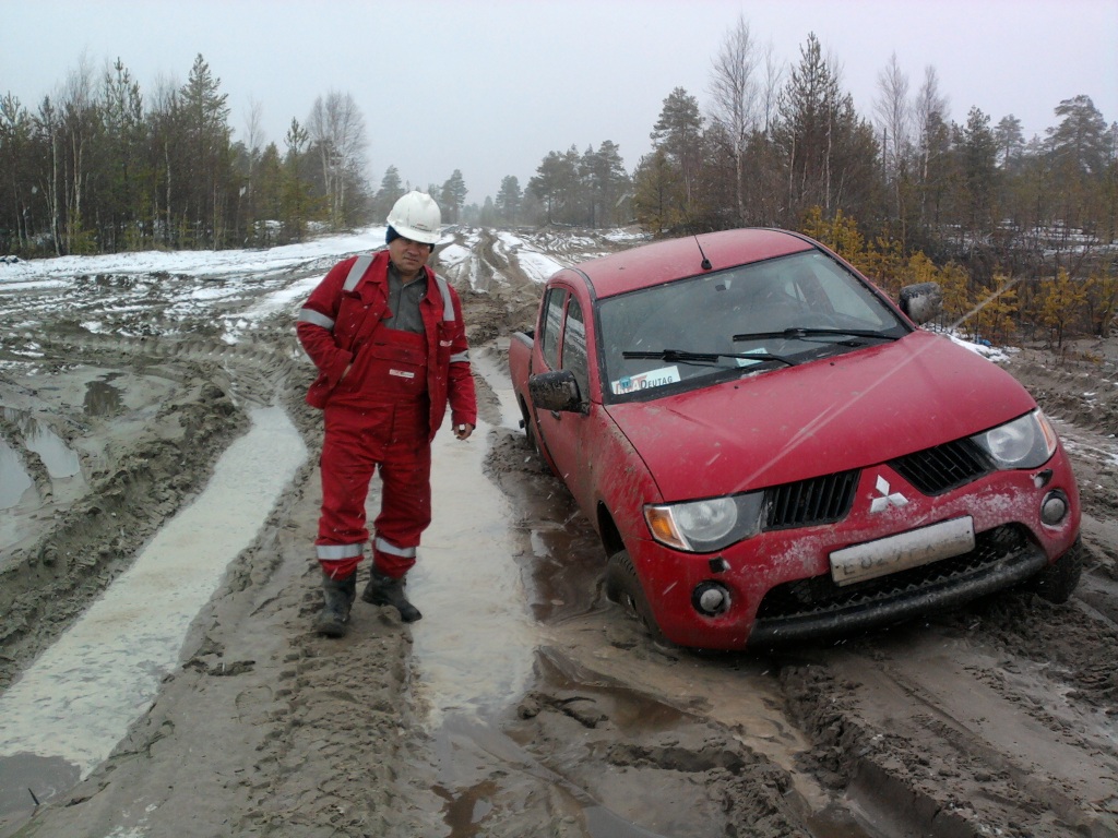

Да нет это не стройка,это дорога к месту где будет то что потом превратится в бензин ,солярку и тд.
Вам вместо паджерика нужен болотоход.
off видимо эта та самая служебная "элька"? )

Что Кайрона трудно в этих местах представить?А ведь есть тут один такой же бедолага и месит ту же шнягу ну может помельче и он дизельный.
