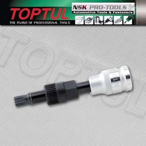

Всем здрасте подскажите новичку что в яркоре генератора звезда или шестигранник, при замене оборонной муфты. в магазине три разных ключа какой купить машина дизель 2014 года

я про якорь спрашивал? что в муфте 33 шлица я  в курсе
Прошу прощения, не вкурил...  :drag:
На валу якоря внутри 6-гранник на 8.
Там хитрый ключ - 33 зуба на 17... У себя снимал генератор и возил на СТО, со своей муфтой обошлось в 200р...смысл такой ключ искать и покупать? Ключ стоит от 350 плюс съездить за ним или курьеру отдать. Хотя может у кого поблизости есть, поспрашивай

всем спасибо купил.  их 2 вида   центр  звёздочка (TORX ) https://a.d-cd.net/845fd12s-480.jpg и больше зубев чем звёздочка как шлици   http://fortol.ru/Use...58_38918.jpg
 с шестигранником не нашёл  . кто то на форуме КК писал что последние машины выпущиные идут со  звёздочкой (TORX ) если не так заменю на шестигранник набор есть
