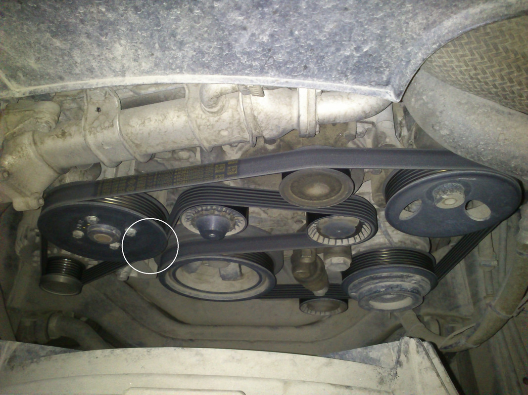

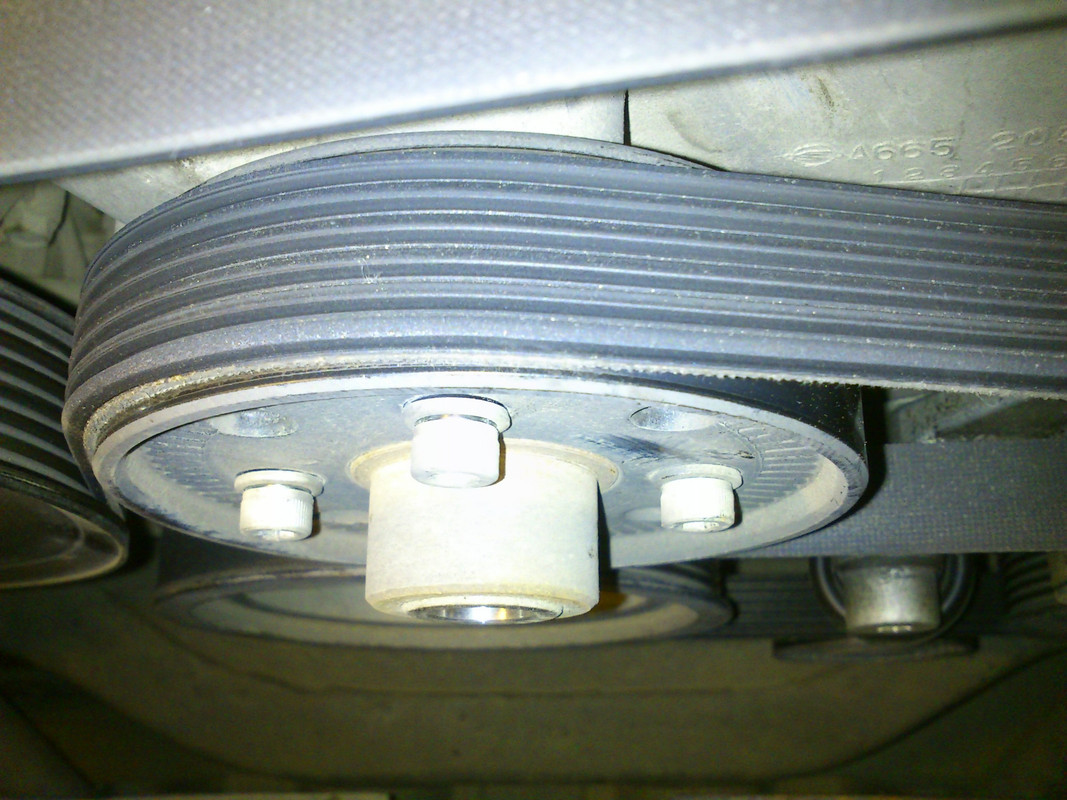

Гана, если ремень снят, посмотри-ка на шкив коленвала (внизу самый большой ручейковый шкив с бортиками), вернее, - на его борта (кромки), а также на ручейковый шкив помпы.
Если увидишь на боку шкива блестящую поверхность, значит, по ней свистит ремень.
На фото смотреть места, где белый кружок
У ремня с этой стороны, если присмотреться, поверхность слегка разлохмачена.
Если это, попробуй переставить ремень наоборот - внутренней стороной наружу...
Значит, дело все-таки в натяжителе.
Да,похоже натяжитель.Признаков ,указанных тобой не обнаружил,но когда завёл,нагрел до 65гр и появился свист,металлической штукой,слегка, прижал ремень к двигателю-свист прекратился.Отпустил-появился.Ремень сползает на 1/2 мм примерно.Признаки умирания родного натяжителя были абсолютно другими.Там был стук,ремень сползал прилично,свиста не было.
