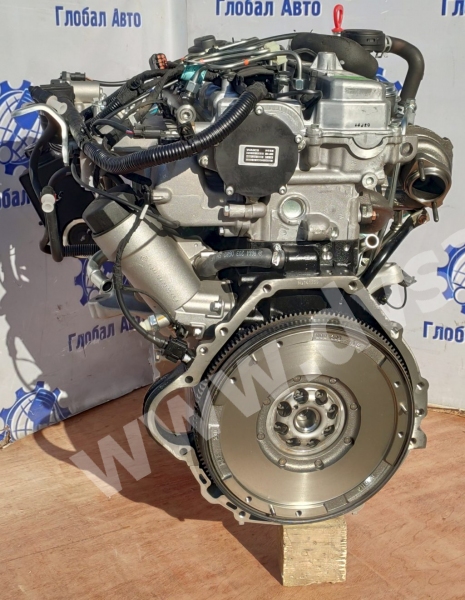

Здравствуйте, друзья. Кирюша тут подкинул загадку. Потихоньку уходит антифриз. На оборотах течет активней. Бежит с задней части движка, в основном стекает по стороне турбины. Подумал, про шланги печки. Заменил их, не помогло. Прощупал шланги на маслоохладитель и с него, сухие. Что еще может быть? Что там на задней стороне движка, с чегоеще может бежать?

Миша, смотри объявления о продаже двигателей, там обычно мотор с нескольких сторон сфоткан.
Ну и сзади можно все увидеть.

Это не маслоотделитель, тот шланг сухой. Не шланги печки.. Остаются заглушки блока.

Заглянул зеркальцем, похоже с заглушки подтекает. Как чинить-то?
По нормальному -перепрессовка
#13010 Uygur
  • 9563 сообщений
Отправлено 25 February 2024 - 02:55 PM
Это которая сзади посередине блока?

Да она... По краю сочится. На оборотах пям так и бежит. Не стал мудрить, взял хайгировску стоп течь для блоков, что якобы полимеризуется только в контакте с воздухом. И по инструкции использовал, залив ее шланг от печки к помпе. Доливая , чередуя антифриз, присадку. Потом собрал все, долил антифриза до нормы и гонял на 2 тыс. Пока не прогрелась. Течь ушла, пока ее нет. Сейчас остынет, долью антифриз до уровня. Сегодня погоняю ее еще в поездках, может вылечился Кирюша.
