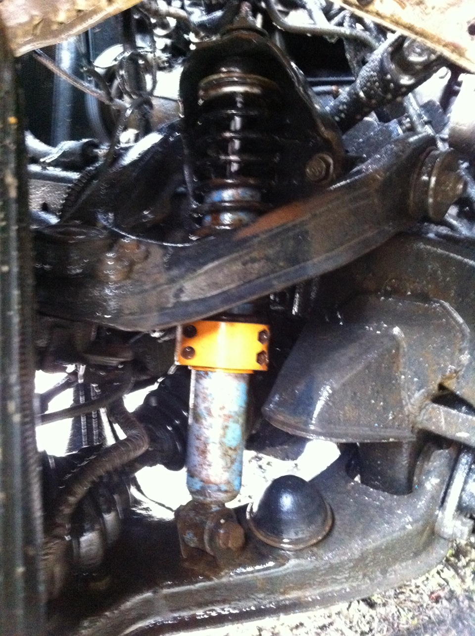

Отправлено 23 June 2025 - 04:43 AM
эта подвеска под торсион с амортизатором . В данном случае не оригинальным
