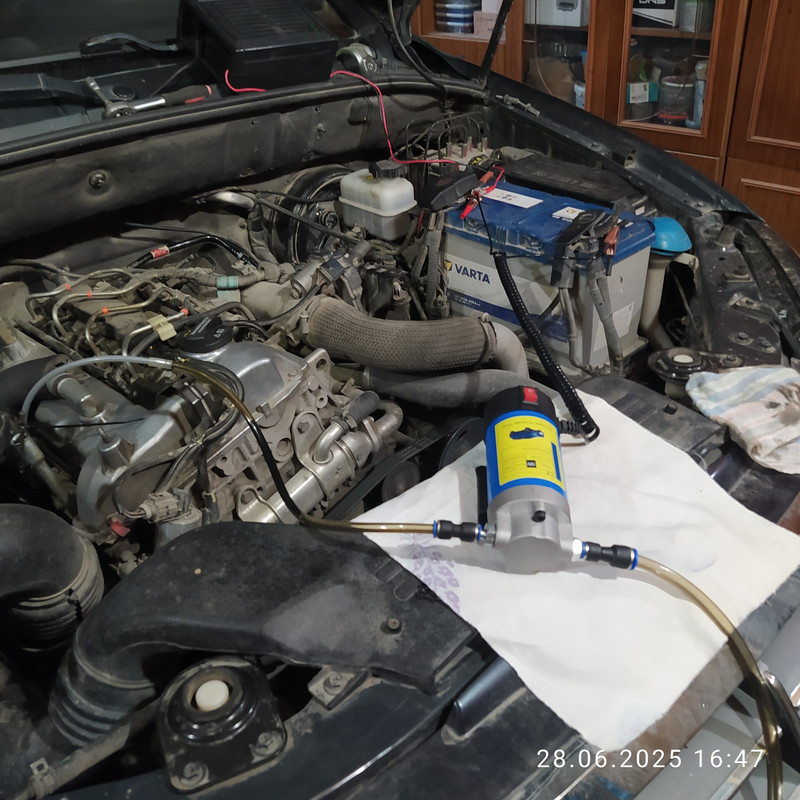

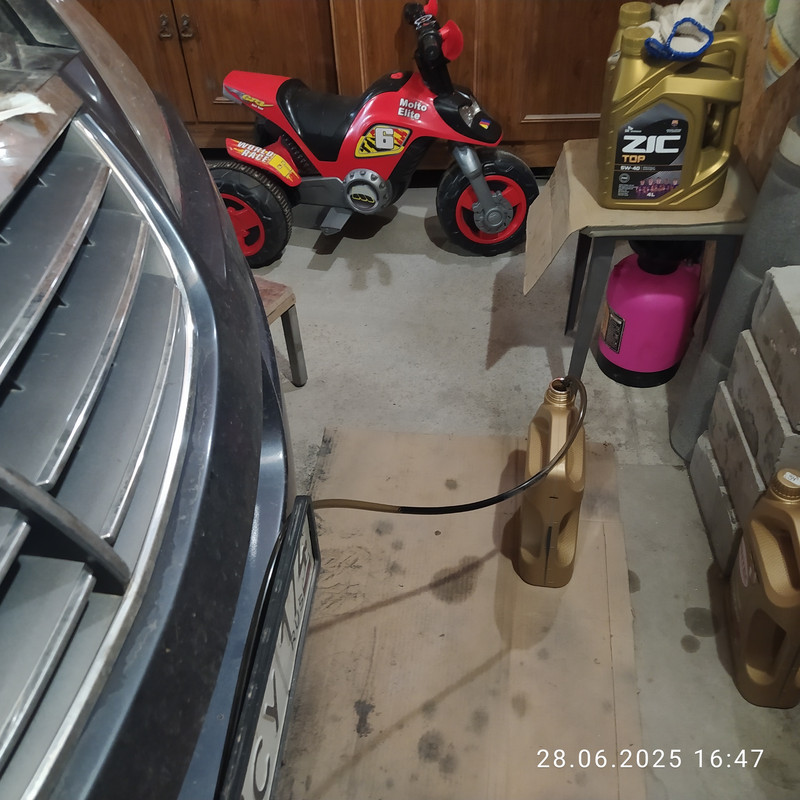

Заменил масло на ZIC TOP 5W-40.
Синтек 5W-40 (пробег на нем 5 ткм) слился почему-то черный, как мазут, насос (верхнюю замену давно уже практикую) откачивал 7л. Синтека очень долго - минут 10-15, нагрелся прилично, тогда как отработка ZIC (ранее 0 Shell) всегда откачивалась за 7 минут.
Видимо подгустел, что-ли, Синтек...  :wacko:
Утренний 1-секундный "Тр-р-р" цепи пропал.

Брал shell из Омана, мне в принципе нравится, правда проехал на нем пока еще 2-3 тыс км. До этого в бензинку пару раз лил шелл в "Наливайке" - палевое напрочь, перешел на кикс. Но там всего 3 листра масла и по бюджету норм, а тут 8 литров.
До этого прежний хозяин лил лукойл - через 7,5 тыс я сливал реально гудрон, точно таким же насосом как на фото выше выкачивал более 30 минут, правда на конце щуп 5 мм стоит.
