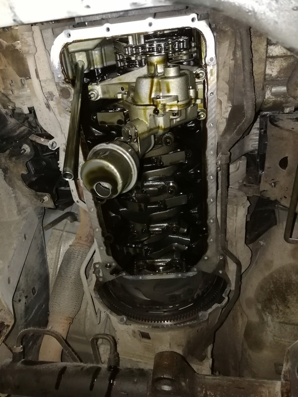

Нижний край всасывающей трубки подрезал под небольшим углом, что бы она не упиралась в дно картера по всей площади.
Замена выглядит следующим образом. Отсасываю примерно 5л. Выключаю насос. Вынимаю картридж масляного фильтра, при этом масло из стакана стекает в поддон. Через 5 минут опять включаю насос, откачивается ещё 2-2,5л. Перекур 5 мин и ещё одно включение, типа для самоуспокоения. Там уже только брызги.))) Убираю насос, ставлю новый картридж и заливаю 7,5 литров масла. Через 3 - 4 замены меняю резиновое кольцо крышки масляного фильтра.
Дима, привет  :dolf_ru_107:
Там трубка щупа входит в картер под углом, случайно нашел на Д2 эту фотку, поэтому трубку не скашивал, хоть и была мысль...
У меня примерно такой же алгоритм выкачивания отработки, как и у тебя, может, даже еще подольше.
