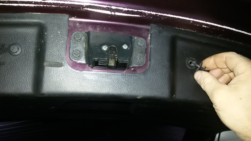

#106 siba-02
siba-02
  • 166 сообщений
  • Город:Дюртюли
  • Интересы:Подводная охота,туризм,Ремонт кузова покраска
  • Имя:Ришат
Отправлено 08 April 2016 - 08:43 PM
Разбираем и Чиним сами термо клеем (в простонародье китайская сопля :hihih: ) так как отсутствуют куски пластика,На родную медную гайку накручиваем любой болт М6 смазов обильно смазкой любой дабы потом открутить,и заливаем термо клеем,после застывания (10минут примерно можно подуть) выкрутить болт и срезать плоскость прилегания получаетца монолит,Болт с наруже конечно надёжней но ребят ка кто по колхозному у нас не УАЗ всё токи :wacko3:

Да лампы вместе с саблей идут я за одно и помыл их кисточкой художественной удобно,А насчёт лам их итак снять можно они  по принцепу вазовских повторителей поворота на крыле сидят вот))
Не понимаю откуда неприязнь к виду болтов :)
Да нет неприязни просто у нас и так страна гвоздей и самарезов,ямы и те кирпичём латаем,Ездим на иномарках пусть хоть выглядит  как иномарка :blinki:
