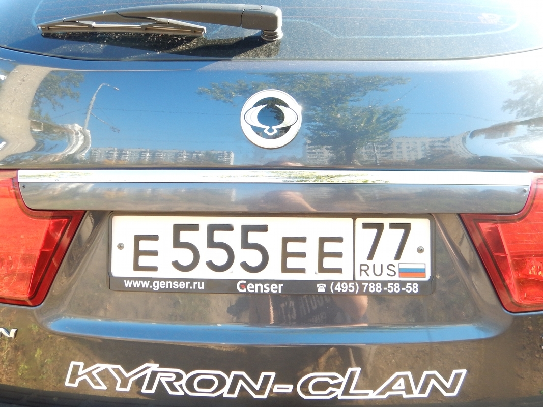

Уже второй раз отломилось боковое крепление сабли, цена на нее сейчас 6,5 тыс, собираюсь поставить на болты через штатные дырки двери багажника, которые крепят саблю по бокам.

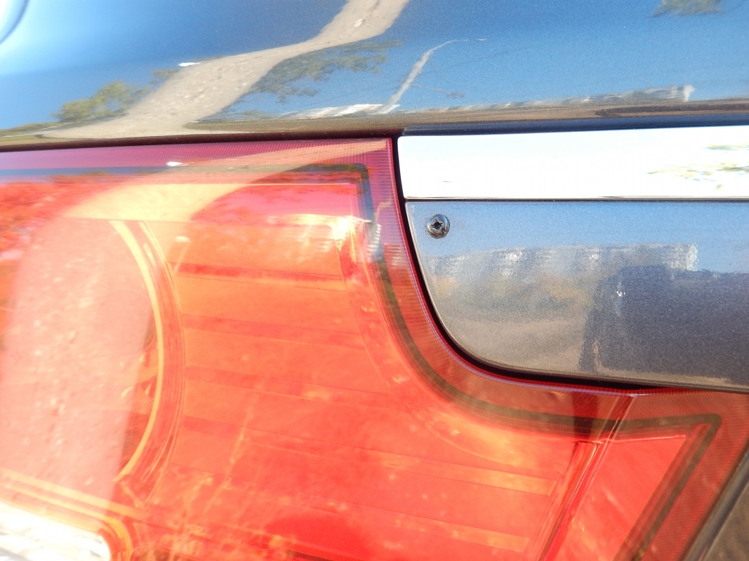

2 болта нержавейка длиной 30 мм решили проблему.

Смотрится не очень...... Я бы болты закрепил изнутри, термоклеем.

А я изнутри саморез закрутил, который чёрный по металлу, опытным путём подбирал под него шайбы, чтобы саморез наружу не вышел, Два года уже держит. Острый кончик самореза еле еле через пластик заметно и то просто я знаю где он закручен, а так снаружи вообще не видно

Можно поменять на болты с потай головкой, и прикрыть заглушками, кои продаются за 2 коп . в мебельных магазинах.

После отказ по гарантии в Ньпроксиме, сделал аналогично, дешево, надежно и практично.  Саморезы только покрасил.
