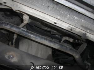

Всем здрасьте. Машинка 2008 г автомат дизель 5 ступенек.при замене масла увидел такую вот бяку течет трубочка,позвонил в проксиму и карси там сказали в наличии нет, , трубка охлаждения правильно- помогите с номером детали.

По фото похоже, что течет стык. Попробуй затянуть . Если действительно трубка, ищи здесь.
Все модели → SsangYong Kyron → Трансмиссия → Переключение передач трансмиссии → Система охлаждения АКПП

Действительно, надо попробовать затянуть. Чуть подробнее по фото можешь глянуть здесь.
