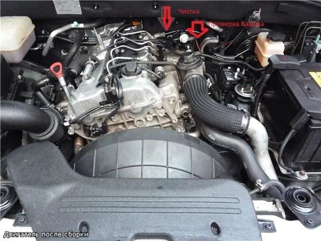

Ну Евро 4 с 2013 года на сколько я знаю, отличитильные особенности:
- только 1 модулятор (турбины)
- ЕГР с дроссельной заслонкой
- электровентилятор
Евро 4
Евро 3
Фотки не мои, прошу прощения у автора с другого сайта, надеюсь не в обиде.
