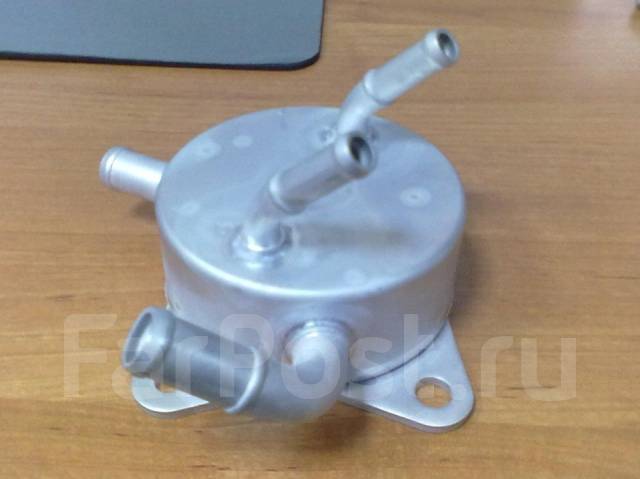

Итак, мой рецепт. Штатный теплообменник в основном радиаторе отключен в связи с тем, что потели трубки, которые к нему подключаются. Приобретен теплообменник от тойоты, радиатор hayden 1403, термостат-байпас TO975. Масло из коробки подается в термостат, из термостата либо в радиатор, либо обратно в коробку, теплообменник подключен к шлангу обратки. По антифризу теплообменник встроен в контур печки после нее. В городском цикле движения температура масла стабилизируется на 75 градусах при -30 за бортом, никаких фартуков \ намордником \ картонок на бампере и между радиаторами нет. Из минусов: первые километров 5-10 при включенной доп. электропомпе в контуре печки температура двигателя отказывается подниматься выше 70 градусов, это в утренней "тянучке": 20 секунд жмешь на газ, еще 20 секунд накатом подкатываешься к светофору и стоишь еще минуту, цикл повторить. Замеры проводились в морозы -30 ... -35.
Немного подумав, решил что систему стоит переделать следующим образом:
Это позволит исключить теплообменник при полностью открытом термостате.
Теплообменник от тойоты:
