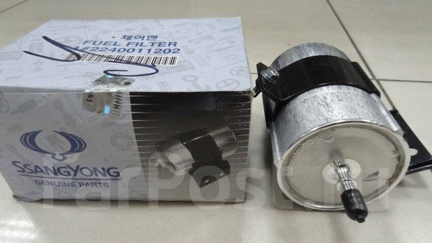

Приобрел оригинал. На коробке номер 2240011202,
на торце выбит совсем другой номер 2241011200. Вот тут видно. Фотка из интернета, но у меня так же.
В  Экзисте по  номеру  2241011200 бьется совсем другой по внешнему виду фильтр для SY Chairman.
Почему на нашем фильтре номер от другой модели, ни кто не обращал внимания?
Сообщение отредактировал billptch: 18 April 2018 - 07:43 PM
Нет, не обращал внимание, но по каталогу O.E.  фильтр под Актион/НьюАктион/Кайрон/Рекстон идет по коду 2240011201 и 2240011202
