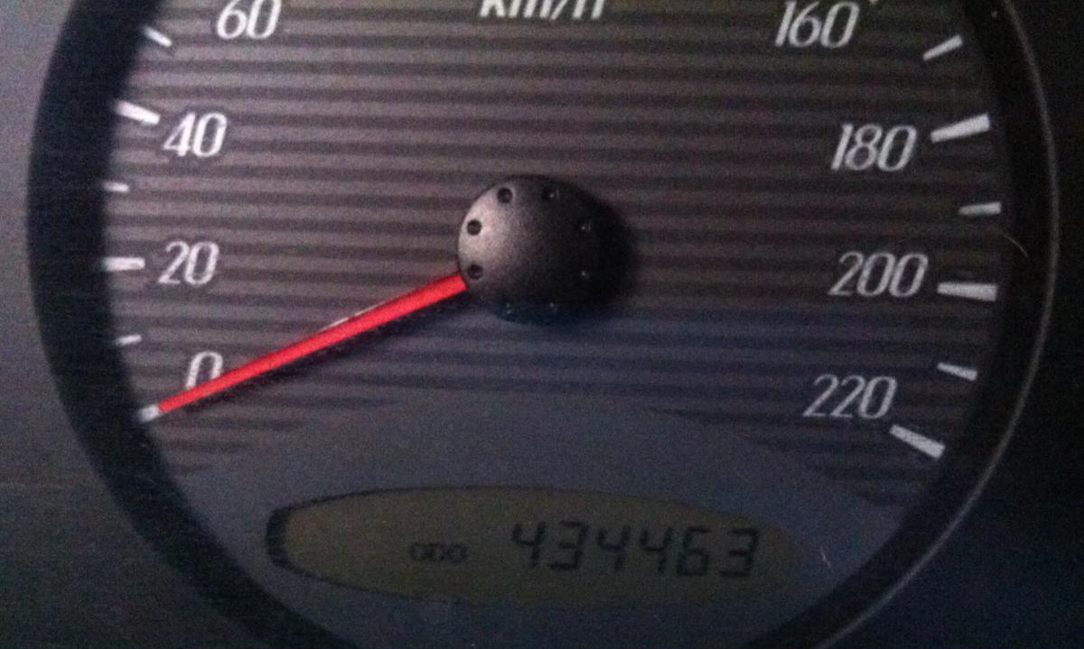

Отправлено 12 May 2019 - 02:02 PM
Двигатель и топливная без ремонта.
#565 Василий Мытищи
  • 8464 сообщений
Отправлено 12 May 2019 - 02:36 PM
Впечатляет.Ну а водила,мог что то и не знать.Раньше пробег наоборот накручивали.

Он единственный хозяин.

Алексей привет, то есть это не Ваш авто столько прошёл?
#570 Vitali4
Vitali4
  • 684 сообщений
  • Интересы:Любой кипишь,кроме голодовки
Отправлено 13 May 2019 - 08:26 AM
Нет, этот авто обслуживается в клубном сервисе. Внешне подуставший, но с двиглом и топливной повезло.

Всё может быть, хотя не буду врать, есть сомнения что столько прошло без ремонта топливной аппаратуры
