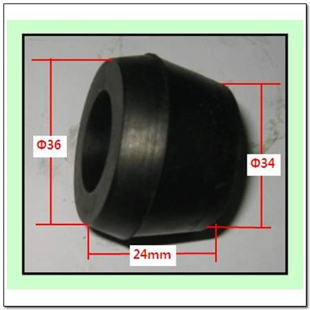

http://content.foto....1381/h-1404.jpg Плиз помогите найти резыновые конусы на заднюю тягу, что ставяться с правой стороны
Вроде они - 4563105000
(80-100 руб. в Exist)

Отправлено 06 March 2015 - 12:56 PM
При много благодарствую. (на схеме не смог найти.)
