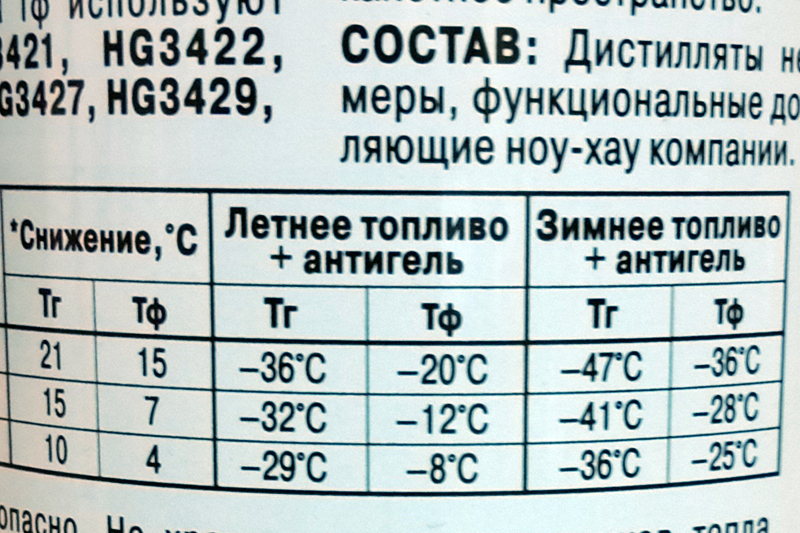

Отправлено 03 December 2013 - 05:17 PM
Табличка с банки антигеля Hi Gear, для тех у кого еще есть вопросы можно лить или нет.
Заправляйтесь на нормальных заправках и не нужен ни какой антигель
Это пока ниже -25 не опустится, а дальше что? Допустим на заправках тут же сменят сорт топлива на более морозостойкий (что вряд ли), но что делать тем кто накануне уже заправился? В общем вот ссылка на новый ГОСТ по солярке со всеми сортами, характеристиками и временем замены одного топлива на другое в зависимости от региона.

#235 avto111
Отправлено 03 December 2013 - 06:00 PM
Вывод прост. Антигель Hi Gear снижает температуру застывания на 21°C, а фильтруемости на 15°C. Вобщем лить нужно или встанешь как Шао на Тверской, в прошлую зиму. :hey:
