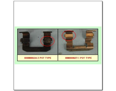

Может надо противоскрипные скобы поменять.  https://avto.pro/par...SSANG_YONG-240/
Возможно. Но в Exist и Автодок поиск выдал другие номера:
00000006AR и 00000006A1
Хотя тоже бьется номер  000000062A
Теперь вообще не могу понять что заказывать...
