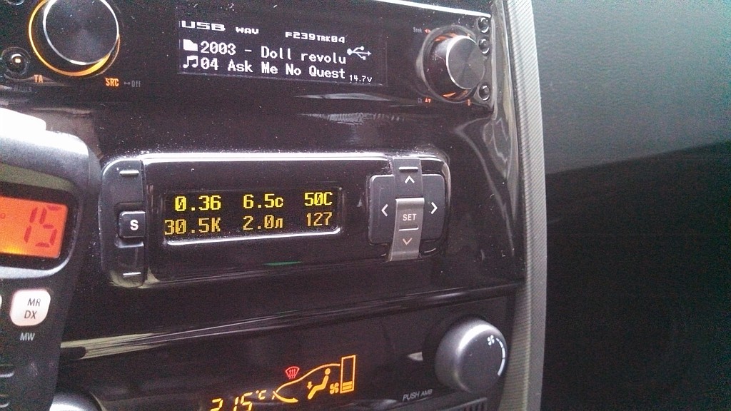

Рома, раз тебе интересен расход, специально сегодня глянул: скорость 60-64 - потрeбляет 6.4-6.5; на 80-84 съедает 6.1-6.2. Все показания сняты на ровной прямой, фактически по трассе, наблюдались довольно длительный период времени. Как и просил - скорость в режиме поддержания.
P.S. Для сведения остальных: АКПП-5, ЕВРО-4, круиза нет, прошивка вроде как 3.9.4. Кстати, поправки на размер колес сознательно не делали, а потому, как Рома говорил, показания расхода по БК сейчас должны быть несколько завышены (БК думает, что стоят 245/75/16, а по факту - чуть меньшие, 235/75/16).
Сообщение отредактировал mittimus: 02 February 2016 - 06:21 PM

совершенно правильный расход на этих скоростях для исправного автомобиля!
увеличенное потребление может указывать на повышенное сопротивление качению либо некорректную работу датчиков и исполнительных механизмов :unknw:
А как ты измеряешь расход? По Мультитрониксу смотришь? А как его калибровал?
