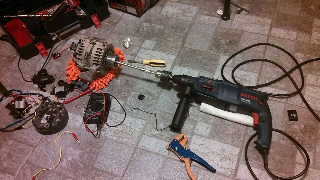

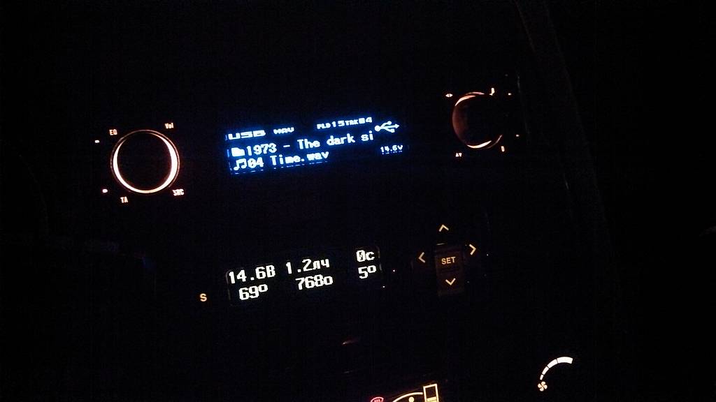

я тут "бесконечным" генератором озаботился. вчера эксперименты и допил, сегодня монтаж на авто и предварительные испытания. ниже 14.5 на хх (со всеми потребителями на максимум) напряжение провалить не получилось, но в прошивке PTC выключен. за ноутом ходить было лень, поэтому полноценные испытания "PTC + попогрей + обогрев зеркал + подогрев дворников + вентилятор на максимум + музыка + ближний свет + нажатый тормоз" назначаются на завтра.
и вообще: лечить прошивками косяки железа - моветон :connie_23:

я тут "бесконечным" генератором озаботился. вчера эксперименты и допил, сегодня монтаж на авто и предварительные испытания. ниже 14.5 на хх (со всеми потребителями на максимум) напряжение провалить не получилось....
А это как? Регулятор дорабатывать?
Я когда-то на ВАЗ-е поднимал напругу, добавлением диода в регулятор генератора, Так летом аккуму не айс было... перезаряд шел.
выложу в соответствующей теме. перезаряд исключен
Опять заманивает! То ему 115 А мало - диоды впаивает, то теперь уже и 140 А мало! ...
мало. и я его таки выжрал до предела сегодня :crazy:
нагрузку конечно существенно большую держал
