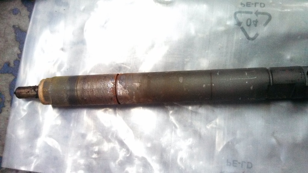

Начали с форсунок. вынулись все 4 пальцами без каких-либо усилий. 2-3-4 в состоянии муха не сидела, 1я(!?) немного ржавая.IMG_20140420_102059_110.jpg

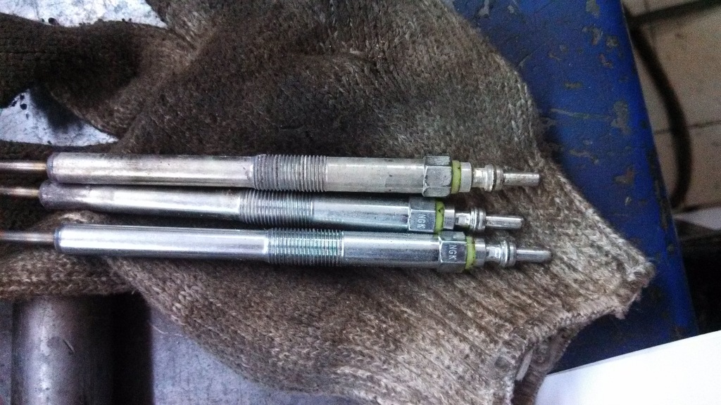

Дальше очистка, смазка бенцевской смазкой, усадка, утряска, утяжка и устучка.

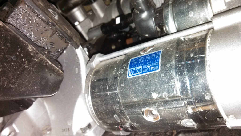

*/ Лирическое отступление. Ода о Стартере.Заметил, что стартер крутит даже чуть более бешено чем мой прежний 11зубый. Осмотрел что стоит. Ожидаемо 10 зубый стандартный. Ни-ч-чего не понимаю! :unknw:
upd: причина свистопляток кроется в хроническом недозаряде аккумулятора. пока не решено.*/ Конец

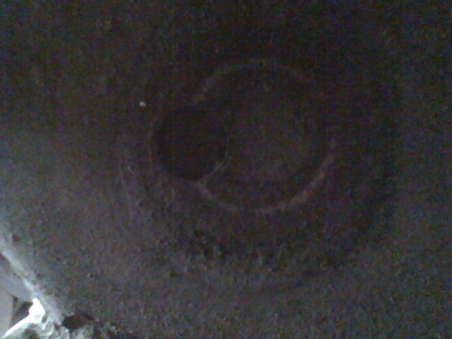

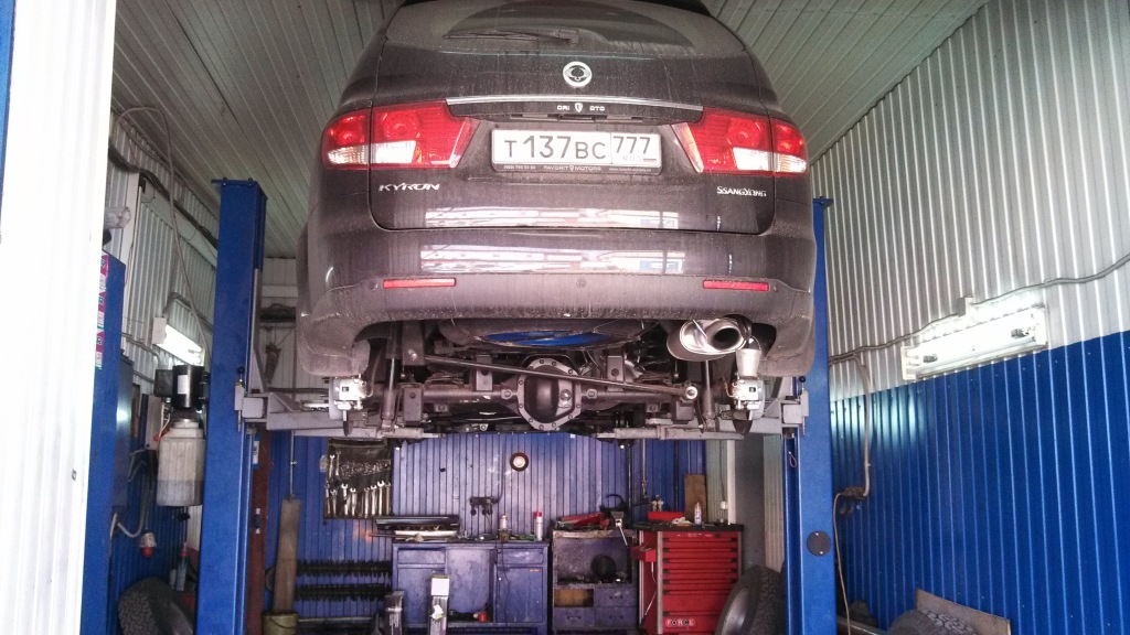

Дальше перешли к днищу. Камрады, автомобили продаются с АБСОЛЮТНО СУХИМИ карданами и крестовинами. Смазки закачалось какое-то огромное количество. Операция для нового автомобиля обязательна! Проверили подушки двигателя, гайки оказались предсказуемо слабозатянуты. Подтянули.
upd: процедуру проверки затяжки рекомендуется делать на каждом то

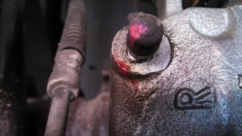

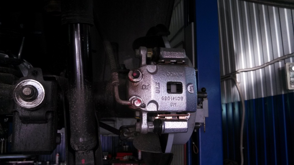

Тормозная жидкость уже скучковалась до капли, которая весело размазалась по пальцуIMG_20140420_111222_502.jpg
На всех 4х суппортах штуцера были недотянуты на 3/4-1/2 оборота! Хочется всему отделу контроля качества соллерса в глаз дать :russian_ru:Еще раз спасибо глазастым механикам Ньюпроксимы - у них ни одна блоха на собаке зайцем не проедет!
upd после 30тк пробега: больше не беспокоило, протянули качественно.

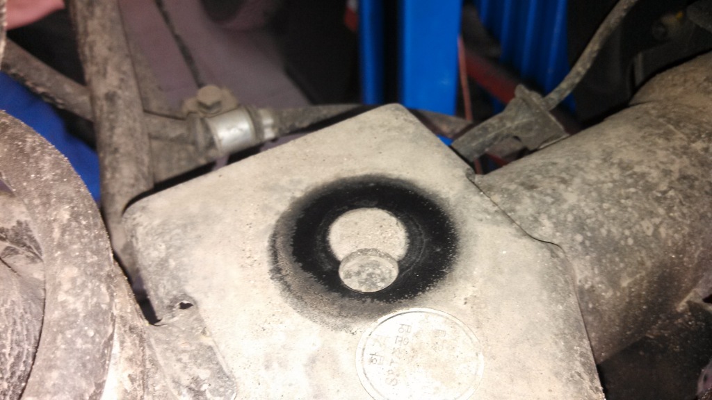

Осмотр подвески - площадки под отбойниками наполированы до блеска. Как предсказуемо! Но ведь не через 300 км абсолютно новой машины? Когда и как? Пробоев не ощущал, не гонял, лежачик переползал (зубы жалко).IMG_20140420_110957_836.jpg

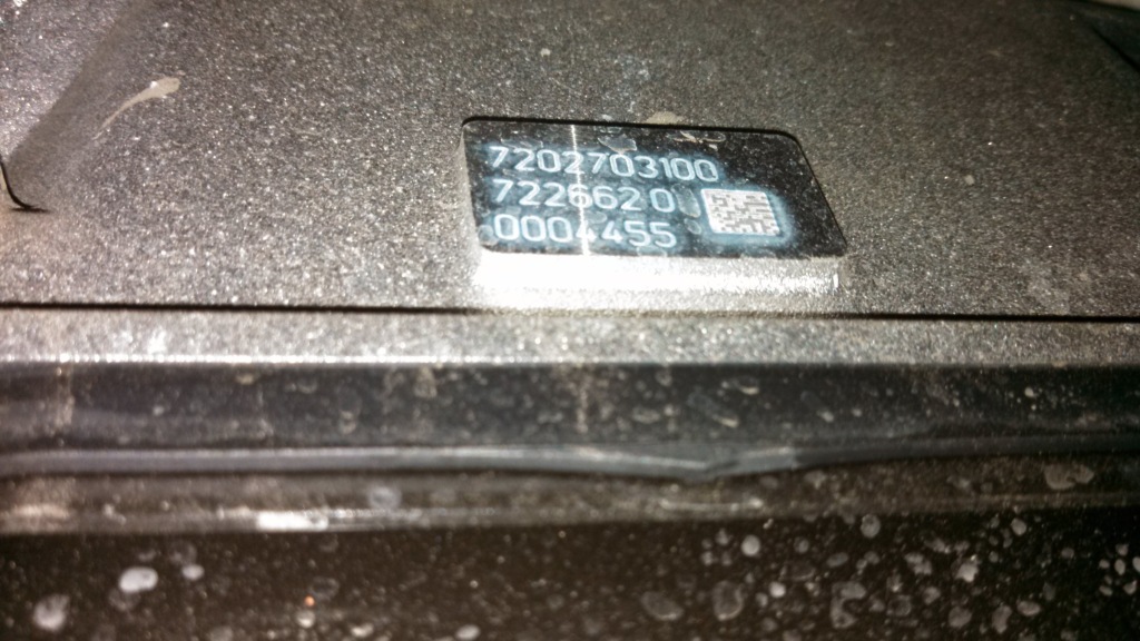

Коробки передач. Каталожный номер. Старая добрая MB 722.6IMG_20140420_132044_944.jpg

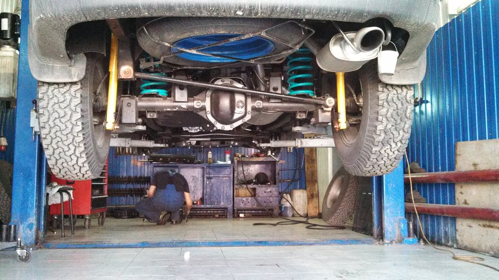

При установке никаких нюансов кроме как подрезки на несколько мм верхнего резинового ограничителя на задних аммортизаторах нет. Жесткость оставил как с завода самую мягкую.После обязательного тестдрайва был вынесен вердикт - в точку. Не слишком жестко, не слишком мягко - так как надо.IMG_20140420_153023_492.jpg
Любителей измерять линейкой не обрадую - я не любитель измерять линейкой. Меня не волнует линейка. Я знаю, что по карйней мере, в ближайшие 3 года в подвеске не случится ни одного пробоя (площадки под отбойниками мирно зарастут мхом),
пруф:
пружины не сломаются, не сядут, не изменят характеристику.Так же надеюсь, что аммортизаторы будут служить долго и счастливо. Впечатлениями от подвески делиться не буду. 60-80 км/ч по полевой грунтовке для этой конструкции как семечки.
