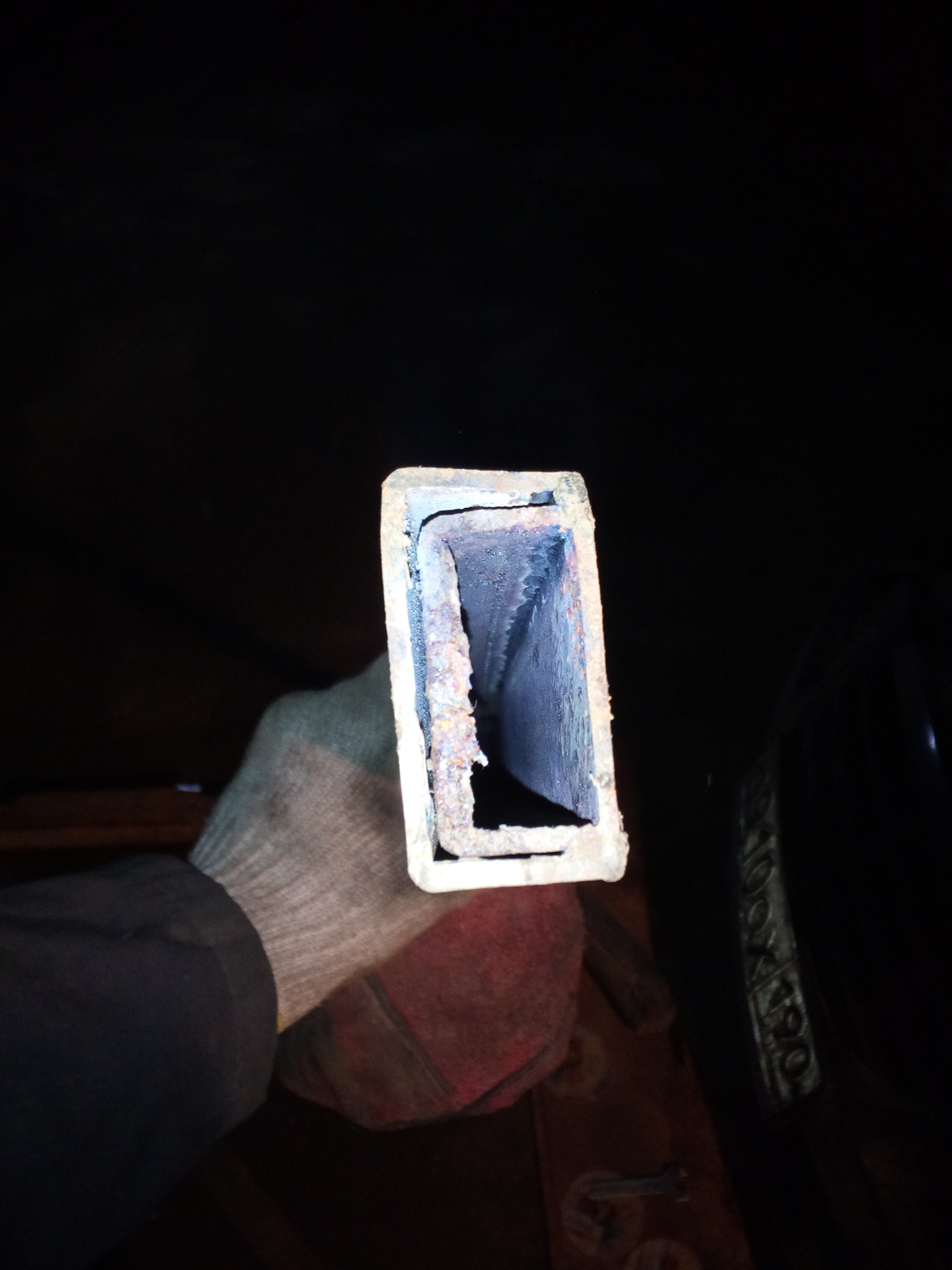

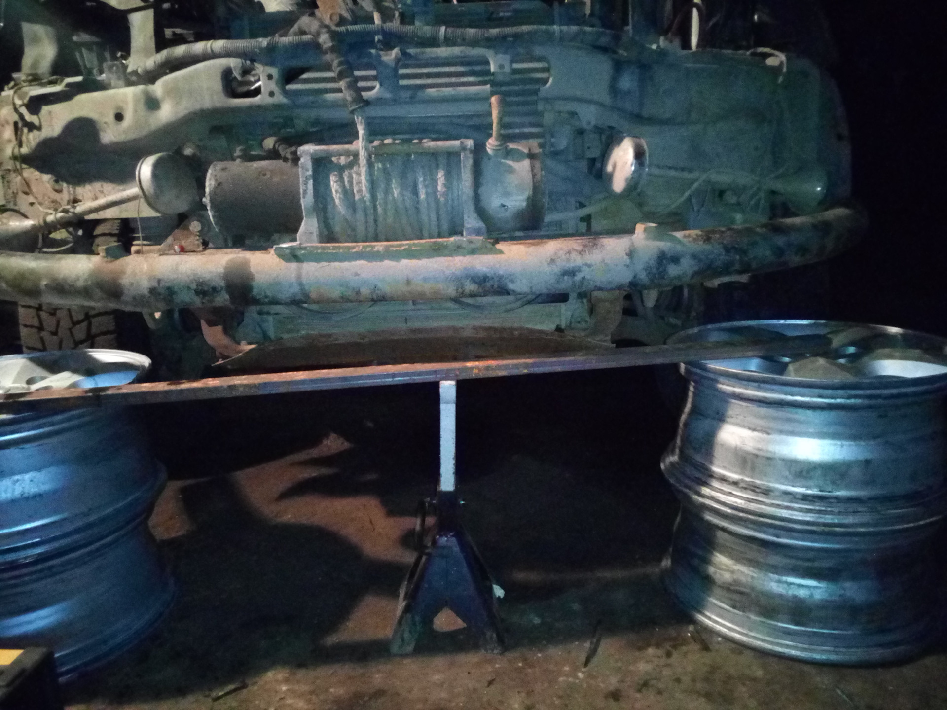

Давно думал сделать переднею трубу съемной, чтобы можно было быстро снять и поставить обратно, при этом сохранить её функциональность. Ну и вот что из этого получилось
труба приварена к плашадке
а где же труба?
вот она родимая
Хорошо заварил в прошлый раз, мучился обрезал, но с помощью лома и болгарки всё получилось)
Решил, что труба будет вставляться во внутрь кронштейна
нашёл квадрат трубу, обрезал под размер отверстия, чтобы входило вовнутрь
как то так
, усилил вставив во внутрь ещё одну квадрат трубу и приварив их между собой
ну и затем началось самое весёлое, подгонка трубы
как то так
,когда всё встало как надо, прихватил сваркой
, для усиления между кронштейнами приварил ещё распорку
всё проварил и вот что получилось
усилитель между кронштейнами встаёт под выступ площадки с лебёдкой
при подъёме хайджеком с одной стороны нагрузка распределяется между кронштейнами
проверка пройдена, ничего не отвалилось и не согнулось.
загрунтовал
и покрасил
так смотрится машина без трубы
так с трубой
для фиксации трубы просверлил отверстия в кронштейнах, с одной стороны приварил гайку, с другой стороны вкручивается болт
вот тут видно, можно подлезть не снимая бампера
Вроде всё, посмотрим как труба покажет себя в "боевых условиях"
