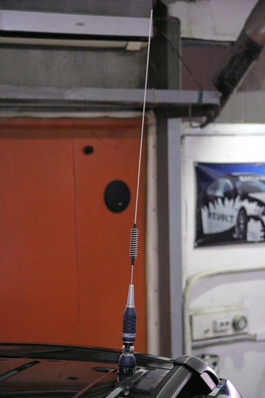

Вопросец у мну появился. С первым дождиком заржавела нафик пружина или как там её, которая соединяет так сказать штырь с магнитом. Это номрально или я палево купил, а не Сирио 27?
у меня тоже ржавая пружинка...

Отправлено 21 March 2012 - 10:18 AM
Даа, нафига было делать в одних станциях сетку C, а в других называть её D до сих пор не понятно. Ну да и ладно, если только упоминать ещё для какой станции имелась ввиду информация :).
вполне, заржавела на 2й день )))
Теперь в глаза не бросается )
Хотя товарный вид потеряла конечно )
моя первая сирио t3-27 вхлам проржавела через 3 дня использования :dolf_ru_020:
